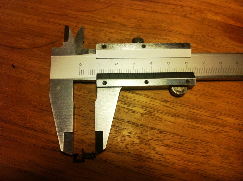

Heb een setje Kuehn dubbeldekkers waar ik (ook.... :evil: :evil: :evil: :evil: ) het probleem mee heb dat de NEM koppelingen eigenlijk te kort zijn. (type arnold rapido) Dus 2 vragen:
- Zijn er ook langere versies? Hoeft maar een fractie langer en ze kunnen fatsoenlijk door de bochten heen zonder de buffers te moeten demonteren....zucht.....
- Hoe meet ik ze op zodat jullie begrijpen welke maat er nu in zit

Zou om 6 stuks gaan. Heb ze net even gemeten vanaf de uiterste punten en dan zijn de originelen 11.5 mm lang.
