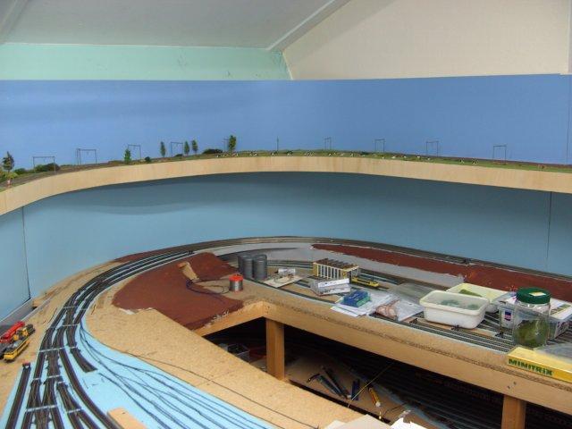

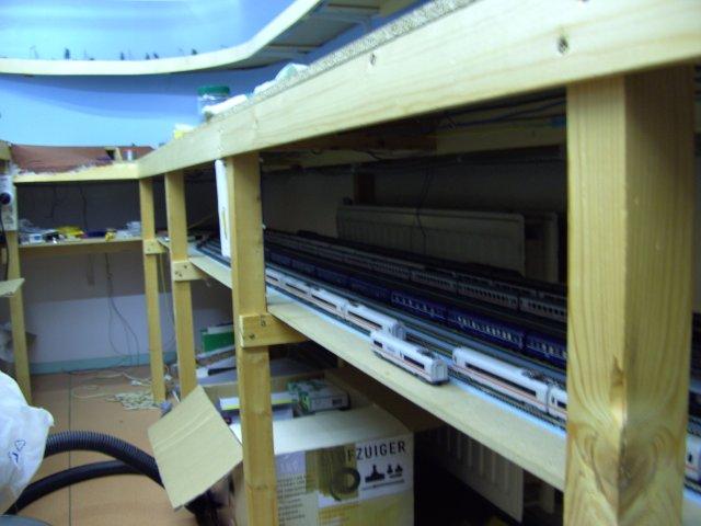

Mijn schaduwstation is op 60 cm van de vloer, rangeer station op 90 cm en het kopstation op 100 cm en
tenslotte de bovenbaan op 130 cm van de vloer en allemaal met een Helix verbonden die in een hoek staat.
groeten, Marc

Zo! Gaaf die foto's. Goed idee trouwens om het zo te doen....dat brengt mij ook weer op ideeen!

Gaaf zo die bovenbaan langs de muur.
