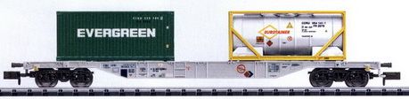

Ik heb diverse container wagonnen van minitrix en wil hier het gewicht eruit halen.
De containers heb ik al open gemaakt en zie een metalen strip zitten, maar krijg deze er niet uit gewipt,zitten ze vast gelijmd of....
Heeft iemand hier ervaring mee?
Groeten Richard

Ze zitten niet vastgeschroefd, ik vermoed dat ze verlijmd zijn.
Wegens prive omstandigheden kan ik helaas niet naar de club, en wil deze wagonnen meenemen naar de beurs as. weekend.
Groeten Richard

Marcel schreef:Waarom wil je het gewicht eruit halen,om langere treinen te kunnen trekken?
Houd er wel rekening mee dat hoe lichter de wagons hoe sneller ze kunnen ontsporen op wissels en in bochten.
Hoi Marcel inderdaad wil ik er een lange trein van maken, maar ik heb zelf ook fleischmann container wagonnen en deze wegen bijna niks in vergelijking met die van minitrix.
de wagon van minitrix is zelf al van metaal zoals onderstaande wagon en dan nog een verzwaring in de container.
Ik ga het zondag as wel proberen, dan doe ik wel de minitrixen vooraan en de vleesmannen achteraan.
Groeten Richard

Ja ik begrijp het Richard,dat wordt lastig om ze lichter te maken,zitten die metalen strips op de bodem van de container geplakt,zo ja in het midden,aan de zijkant of is de hele bodem bedekt?
Als de strips in het midden van de bodem zitten zou je kunnen overwegen om dat gedeelte bodem waar de strips op vast zitten eruit te frezen en te vervangen door bijv. Styreen o.i.d..
