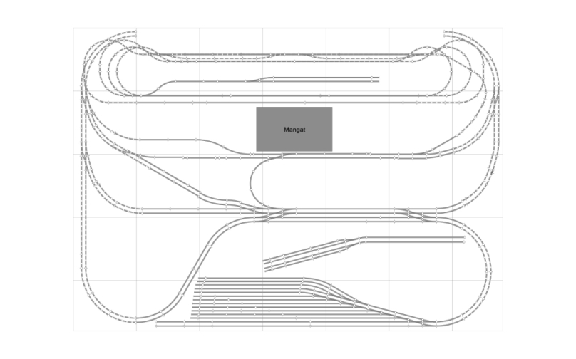

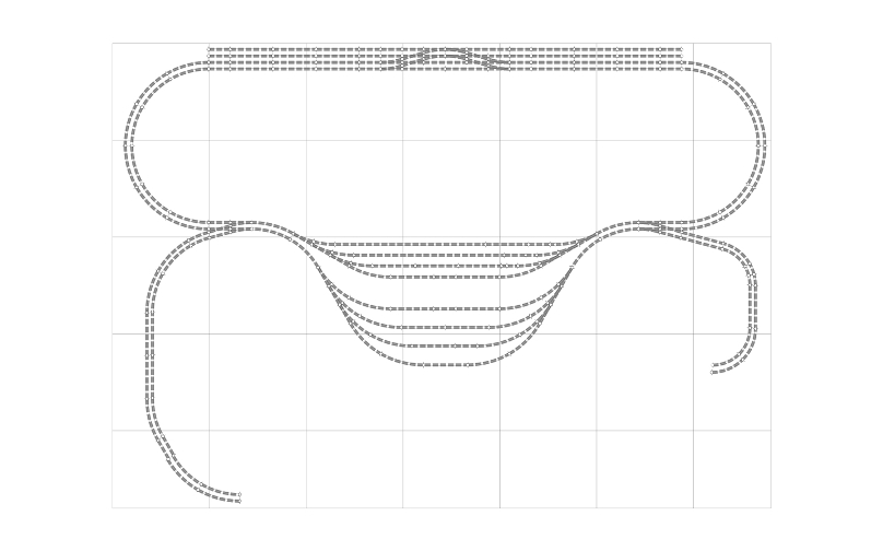

Setting: Berggebied rondom, muv voorkant.
Materiaal: 4 IC's, 6 stoptreintejs, 2 bergtreintjes, 6 goederentreinen.
Mijn doel is een flexibele en onvoorspelbare baan te maken.
Alvast bedankt voor elke reactie of opmerking.

- Schaduwstation
- Schaduw station.jpg (75.24 KiB) 2900 keer bekeken
- Baanplan
- Baanplan.jpg (95.93 KiB) 2900 keer bekeken

Welke maten ga je gebruiken.
En wil je hierbij ook met scenery ggaan werken of gaat het je alleen om de treinen?
Re: Mijn eerste gedachtekronkel
Wow. Flink plan.
Puntje kan wel de bereikbaarheid van eea worden. Ik zie wel een mangat gepland, maar dat is vaak geen succes, zeker in de schaduwstations.
Is dit je eerste baan? Zo ja, dan is het aan te raden klein te beginnen en geleidelijk uit te bouwen.

De baan is inderdaad groot (mijn laatste baan was 400X400 op h0). Wat voor mij belangrijk is, is het onvoorspelbare van het treinenverloop, ik heb geen idee HOE ik dat anders zou kunnen doen.
Flink baanplan zeg
Bij mij komen een paar dingen boven drijven,
wat bedoel je met het onvoorstelbare treinenverloop ?
Dat je geen idee of een treinstel van links of rechts gaat komen ?
En dit zou ik digitaal met koploper gaan rijden mijn inziens.

Volgens mij ga je trouwens ook verkeerd uit komen met hoogtes.
Ik zie een aantal kruizingen die niet kunnen qua ruimte om te stijgen.
