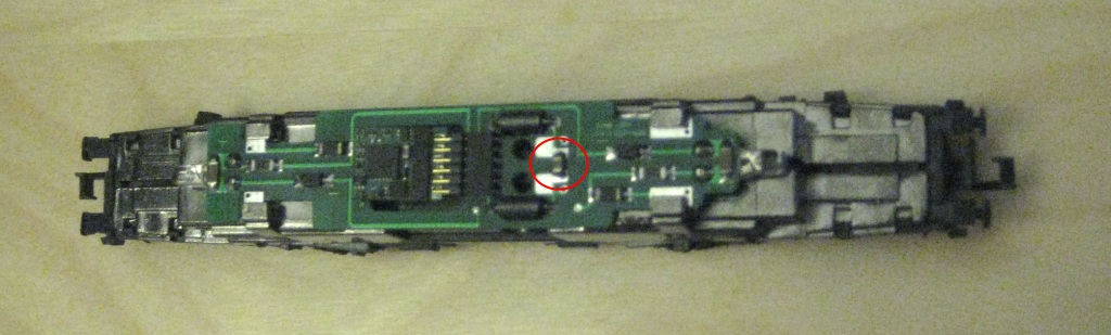

Ik heb een HobbyTrain 2903 met daarin een Kuehn N45 decoder en deze vertoont wat raar gedrag, zie het volgende filmpje: http://www.youtube.com/watch?v=M7zTCkkjmJ8
Als de trein eenmaal 'warm' is, zo lijkt het, dan werkt hij verder zonder problemen.
Nu heb ik begrepen dat het kan zijn dat er een condensator verwijderd moet worden, maar ik weet niet precies welke zonder direct de loc (of decoder) om zeep te helpen.
Ik heb dit topic al goed doorgekeken: http://n-spoorforum.nl/phpbb3/viewtopic.php?f=26&t=5317 maar die loc is net iets anders als die van mij
Ik heb een foto bijgevoegd van de loc met een ingestoken Kuehn N45 decoder, ik vermoed dat ik de condensator in de rode circel moet verwijderen, is dat correct?
Alvast bedankt :)

Klopt.

Perfect, dank je wel. Hij rijdt weer als een zonnetje :)
