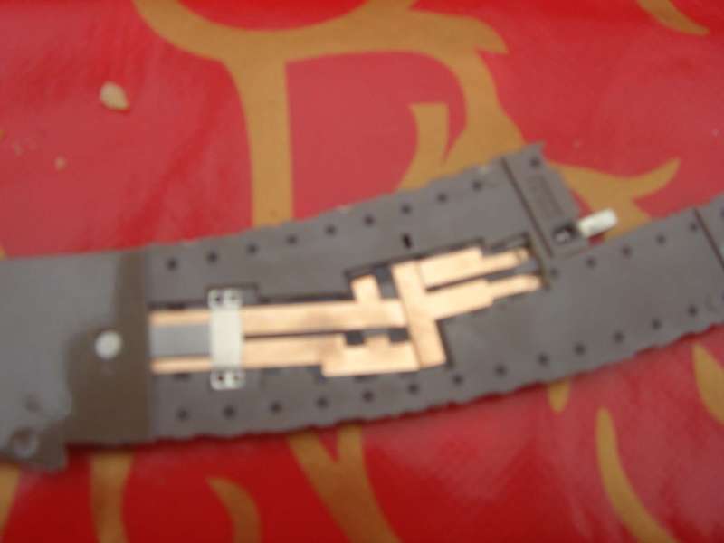

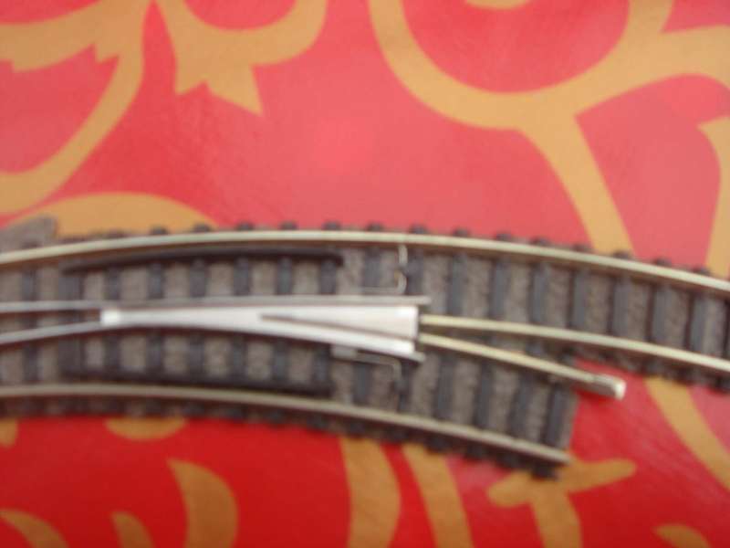

Re: POLARISATIE VAN FLEISCHMANN PICCOLOWISSEL ( meegebogen )
Hallo Steven,
bedankt voor je antwoord.
Uit de online-kataloog word ik niet veel wijzer,
daarom hierbij 2 foto's van de aangekochte meegebogen piccolowissel :
FOTO 1 :
FOTO 2 :
Sorry voor de onduidelijke foto's, beter kreeg ik het niet.
Kunt jij eens iets meer vertellen of deze gepolariseerd zijn of niet,
dank bij voorbaat.
Groeten
Frans
FOTO 1 :
FOTO 2 :
dank bij voorbaat.
Groeten
Frans
De polarisatie wordt verzorgd door de wisseltongen. Als je de wissel vanaf de 2-sporige kant oprijdt, moeten de wisseltongen in de goede stand staan, dan is er niks aan de hand. Staat de wissel verkeerd, dan krijg je een kortsluiting zodra de trein op het hartstuk komt.
