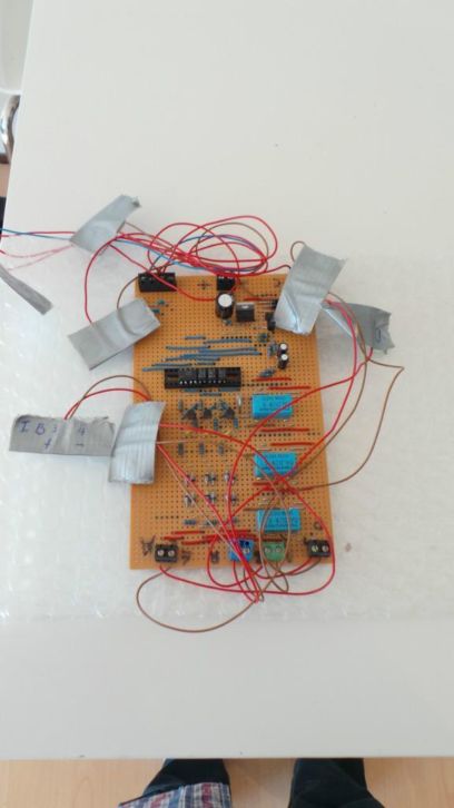

Wie kan mij helpen? ik heb een partij n-spoor overgenomen en dese artikelen zitten er ook bij:
Wie heeft hier meer informatie over? Wie herkend deze spullen?
Printplaat digitale baan 3.
Printplaat digitale baan 2.
Printplaat digitale baan.

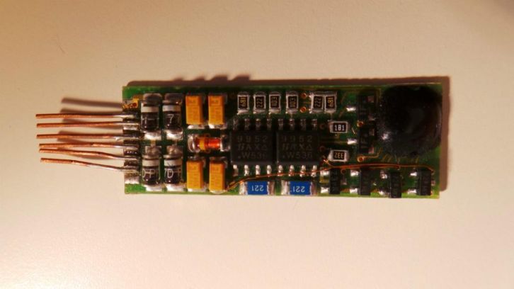

wie weet welke decoder dit is?

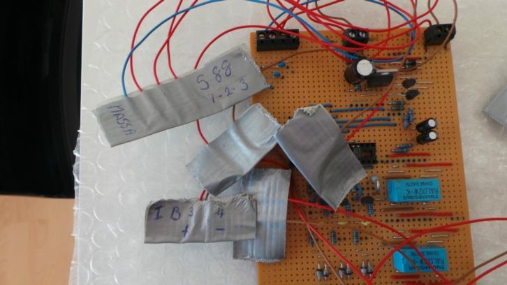

De eerste met al die plakkers is een Ultieme Keerlus uitvoering Funky-Rail
http://www.funkyrail.nl/

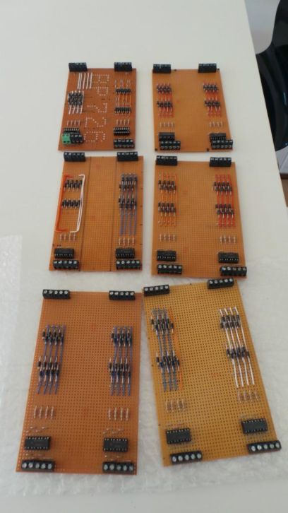

Die andere zijn stroomdetecties te gebruiken als een bezetmelder.
Vind je ook op de funkyrail site.
of anders hier
http://people.zeelandnet.nl/rosoft/Bezetmelding2R.html
onderste schema/schakeling
De onderste is een oude Lenz loc decoder, zo uit het hooft de LE075

Dit is een oude Selectrix decoder van de derde generatie, de eerste moesten met een grafietstift, potlood, geprogrammeerd worden, de tweede kon met een programmer geprogrammeerd worden en kon men al diverse CV instellen, dit is ook het geval met de afgebeelde decoder.
