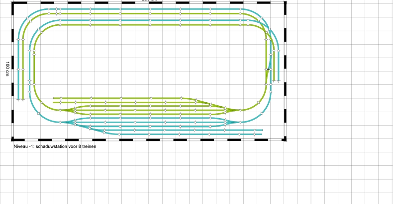

Hallo allemaal,
Hierbij het sporenplan van mijn schaduwstation. Hopelijk lukt het nu dankzij de uitleg van Rob wel. Opmerkingen zijn van harte welkom.

Dat is al een mooi begin Aad!
Wat wordt het hoogte verschil tussen dit schaduwstation en de basis?

Hallo Wim,
Mijn bedoeling is om het volgende niveau 8 cm hoger te maken dan het schaduwstation. De lengte die ik nu heb voor de opritten is ongeveer 2,8 meter. Dus met een maximale stijging van 3 cm per meter moet dat kunnen. De treinen waarmee ik ga rijden zullen ongeveer 1 meter tot1,2 meter zijn. Ik verwacht dat deze dan zonder problemen boven komen, ook met bochten in radius 1 en 2.

1 - 1,2 mtr, maar dan zijn de opstelsporen te kort!
8 cm is niet veel, vooral als je bij de achterste opstelsporen moet zijn.

Hallo Wim,
Ik bouw mijn nieuwe plaat met een open constructie aan de onderzijde, dus in geval van nood kan ik er aan de achterkant ook bij.
Ik ga eerst nog proefrijden op de op- en afritten, mogelijk kan ik daar noch wat hoogte winnen. Tevens denk ik nog na over het aanleggen van een extra lus om zo hoogte te winnen.
Ik heb in het sporenplan het schaduwstation 11 cm verlengd zodat de treinen nu wel passen
