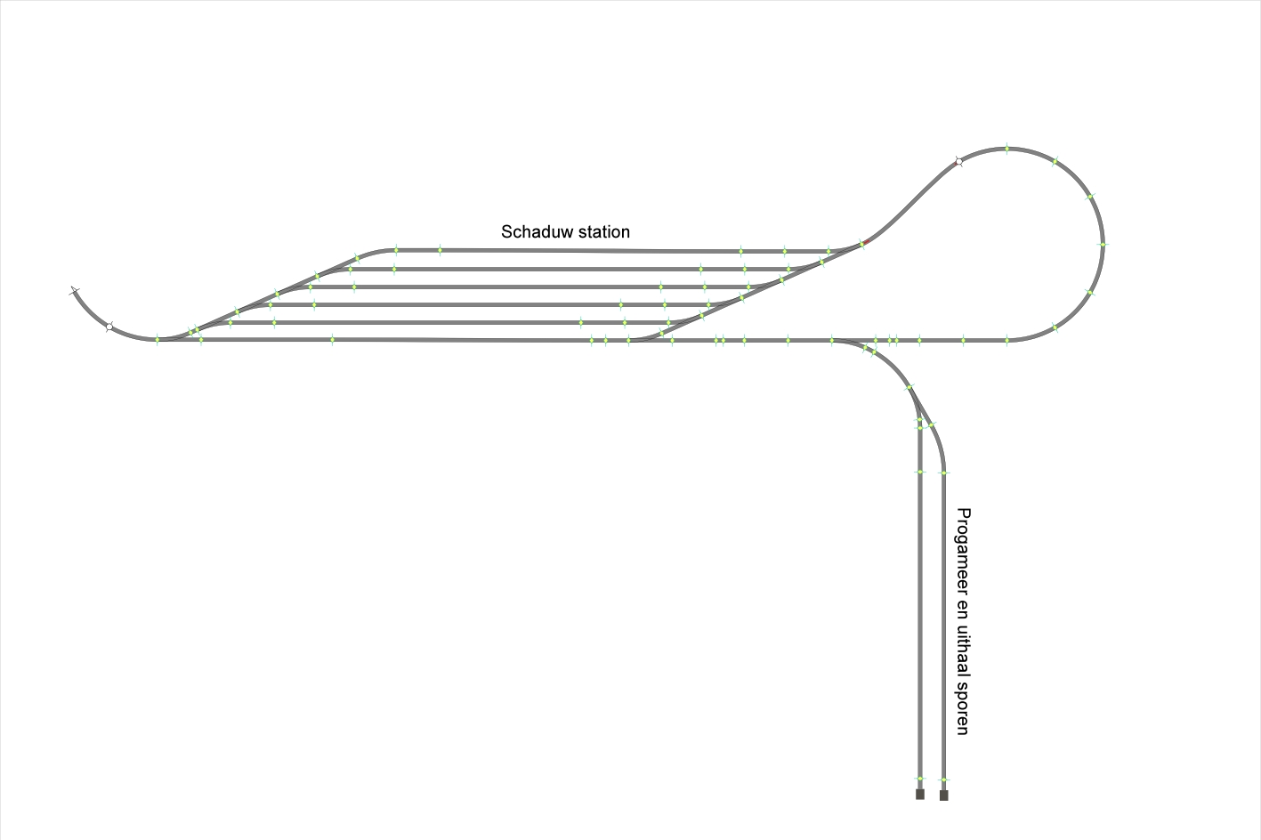

Wie kan mij helpen met oplossen van het keerlus en stop melders in dit schaduwstation
met programmeer en uithaal spoor. zie bijlage.
Graag jullie advies
George
Graag jullie advies
George
- schaduwstation.jpg (92.9 KiB) 3332 keer bekeken

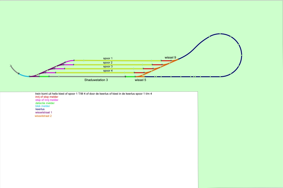

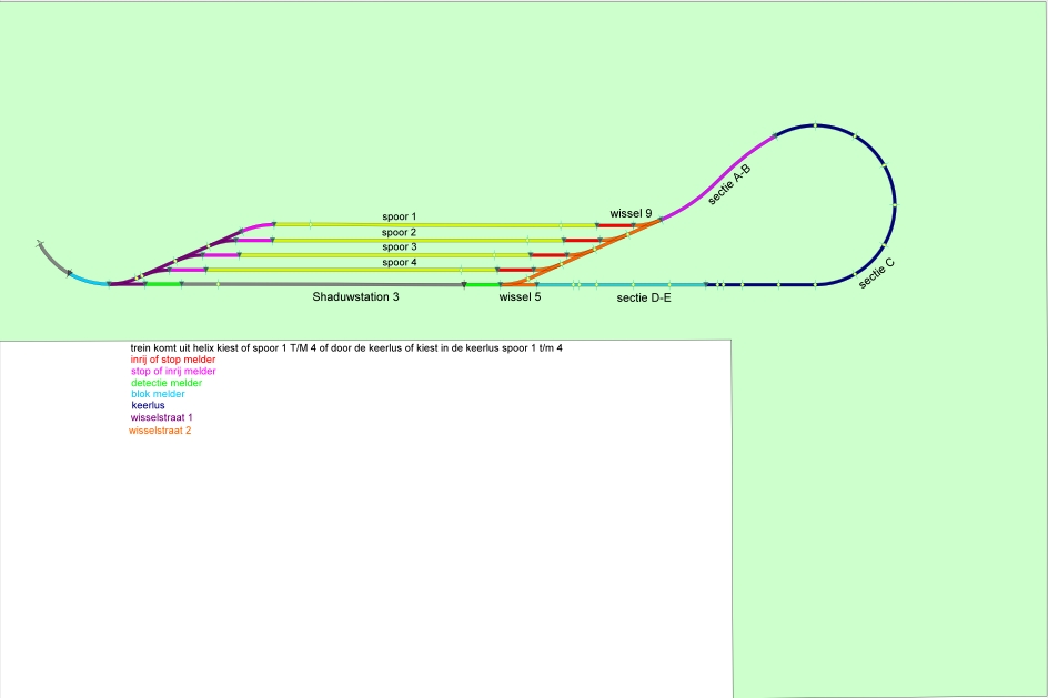

Re: keerlus en bezetmelders
Maurits,
Wat betreft de melders heb ik het volgende bedacht zie figuur 1, 2 en 3.
Waar ik niet uit kom in deze situatie is de keerlus want de sporen 1 t/m 5
in de keerlus of elk spoor een keerlus?
optie 2= trein komt uit helix kiest of spoor 1 T/M 4 of door de keerlus of kiest in de keerlus spoor 1 t/m 4
optie 3= trein komt uit helix kiest of spoor 1 t/m 4 of door de keerlus
optie 4= trein komt uit helix kiest of door de keerlus of kiest in de keerlus spoor 1 t/m 4
- optie-2.jpg (28.25 KiB) 3237 keer bekeken
George,
je keerlus is letterlijk de lus tussen je laatste 2 wissels helemaal rechts, het probleem is dat deze te kort is om je langste trein in kwijt te kunnen.
Eigenlijk moet je wissel naar je programmeerspoor/uithaalsporen meer naar links tegen de andere wissel verplaatst worden. Hierdoor wordt je lus groter.
En het is makkelijker als je in je baanplan ook de tafel intekent zodat we kunnen zien hoe het komt te liggen.

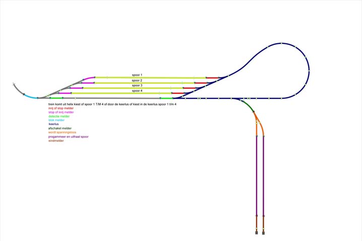

Dit schaduwstation doet allen dienst voor kort materiaal op een
enkelsporig bergspoor
Ik heb het programmeer en uit haal spoor verwijderd uit de keerlus
de wisselstraten in gekleurd en de wissels 5 en 9 aangegeven
daar tussen zit dan de keerlus Wisselstraat 2 valt daar dan buiten ?
zie bijlage
zie bijlage
- optie-2 zonder Pr en Uh spoor.jpg (76.66 KiB) 3177 keer bekeken
Ja, de wisselstraat heeft altijd dezelfde polariteit. Dus vlak na wissel 9 sectie AB en vlak voor wissel 5 secties DE. Zo op het oog kun je dan de tussenliggende sectie C minstens net zo groot maken als je opstelsporen en ik neem aan dus ook als je langste trein.
