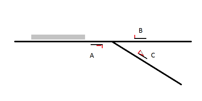

Hallo allemaal,
Een oud draadje, maar met een aanvullende vraag van mij:
Ik ben bezig met de bouw van een aftakking langs de vrije baan aan een enkelsporige lijn. De aftakking wordt beveiligd met 3 armseinen (Duitsland DB, Tp 3/4).
Mijn vraag is nu: hoe worden de seinen hier genummerd? Bij een station zouden inrijseinen als A, F en G worden genummerd. Uitrijseinen als Nx en Px. Maar ik heb geen station, alleen een aftakking (met een halte aan het ene spoor) zie plaatje:
Ik heb de seinen voorlopig maar A, B en C genummerd, dat praat wat gemakkelijker. Heeft iemand info?
