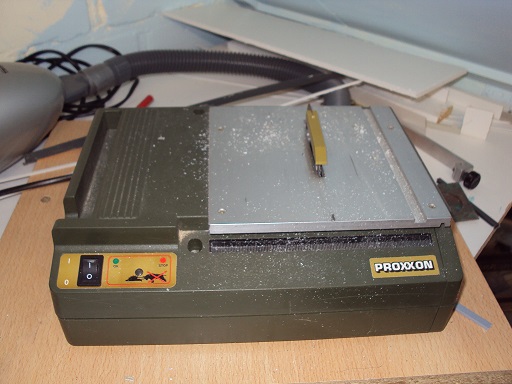

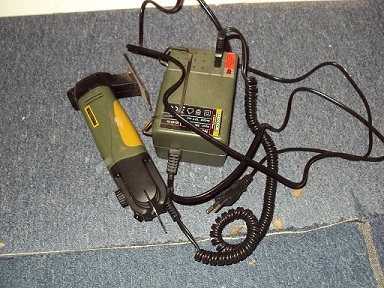

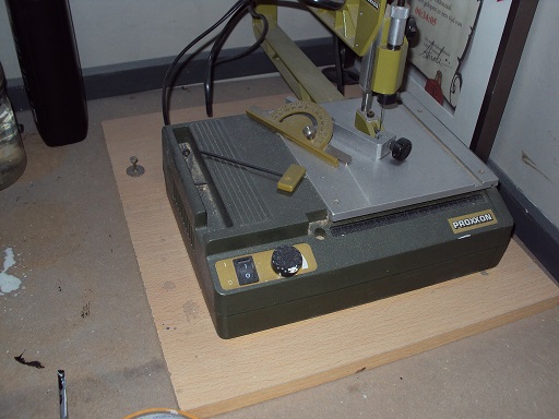

Deze keer geen nieuw rijdend materiaal maar gereedschap voor de scenery

Hoe bevalt het cirkelzaagje, lees zo hier en daar dat ie net wat vermogen te kort komt...
Ervaar jij dat ook zo?

beste ad,
Nee, ik ervaar dat niet zo, ik zaag hout van maximaal 1 cm dik en vele kunststoffen.
Als je de zaag zijn werk laat doen, en niet hard het hout erdoor wil drukken, is het een perfect gereedschap.

Wat doet de modelbouwer nog zonder proxxon tools?
Over het zaagblad, niet te hard drukken. Het vermogen is genoeg, als hij terug zakt in toeren minder hard drukken. Zou er meer vermogen in zitten dan sloop je het zaagblad. De tanden worden dan te heet, en bij hogere temperaturen is de slijtage van de tanden hoger.
Wel een tip om het standaard blad te vervangen voor het duurdere blad van ca 30 euro. Die gaat vele malen langer mee, dat standaard blad was in een paar keer al bot. Die duurdere gaat eenvoudig door messing en koper heen.
Lijmpistolen van proxxon zijn geen aanrader, die worden niet heet genoeg.
