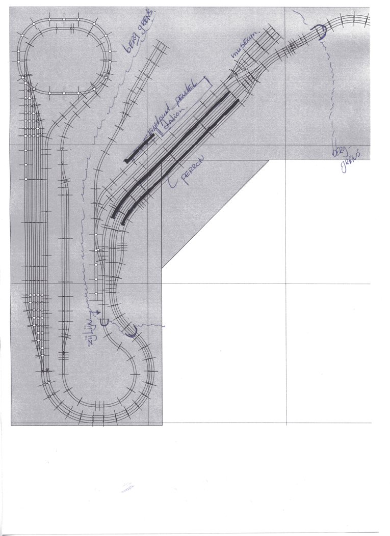

Hallo beste mede n spoorders,
Ik heb al een draadje uitstaan over de vorderingen van de bouw van mijn n wereld.
Nu heb ik op nivo 3 een stations emplacement ontworpen waarop ik nog wel wat ideetjes kan gebruiken
Het is een station van een middel groot dorp, met een aansluiting van een zij-lijntje naar een kopstation op nivo 4
Hier is een pendel aanwezig, maar ook de mogelijkheid voor een aansluiting op het hoofdnet.
Hier is ook de thuisbasis van een museum stoomloc en moet er enige industrie mogelijk zijn.
Dit laatste geeft mij nog hoofdbrekens.
Dus beste mensen, laat je fantasie de vrije loop, misschien komen we samen tot een mooie oplossing
Alvast bedankt,
Dirk
hulp/voorstellen stations indeling
- station op nivo 3
- station nivo 3.jpg (123.96 KiB) 2942 keer bekeken
Re: hulp/voorstellen stations indeling
Dirk,
Misschien makkelijk om deze vraag in jouw andere baanplan topic te zetten ipv een nieuw draadje,
dan blijft alles wat meer overzichtelijk.
Verder is dit stations ontwerp naar mijn menig te groot voor een middelgroot dorp.
Zelfs een beetje behoorlijke stad komt nog niet eens aan 5 a 6 perronsporen.
Vereenvoudig dus je station, zodat je daarmee meer ruimte maakt voor de rest wat op je wensenlijstje staat.
Maar, misschien wel de belangrijkste tip: verander jouw wensenlijstje.
We hebben in onze hobby nu eenmaal bijna allemaal te maken met ruimteproblemen, ja zelfs in onze schaal N zul je goed moeten kijken naar wat wel en niet gaat passen, en blijkt al snel dat niet alles mogelijk is.
zet je wensen op een rijtje en kijk wa,t naar jouw idee, prioriteit heeft, kies er 1 of 2 uit en werk die uit tot een mooi modelspoor item waar je alles wat bij dat item past, kunt gebruiken.
beter iets minder items netjes uitgewerkt dan te veel items te beperkt kunnen uitbeelden.
Hallo Freddy,
Je zegt eenvoudiger,
Hoe zou het eenvoudiger kunnen en toch interessant?
Dirk
Dirk
Dirk,
kom ik zo snel mogelijk ff op terug, ga ik ff ook jouw ander topic er bij pakken en het geheel ff bekijken.
Maar voor dit stukkie,
eigenlijk vrij eenvoudig, neem bv een station met 1 a hooguit 2 perronsporen, meer is echt al te veel voor een middelgroot dorp.
Ik woon in een stad met 32000 inwoners, en wij hebben er hier ook maar 2 perronsporen, waarvan er al 1 overbodig is.
denk bv eens aan simpelweg een eiland perron tussen de 2 hoofdsporen,
daarnaast kun je eventueel nog 2 opstelsporen maken als aansluiting naar industrie en dan eventueel nog een klein kopspoortje voor bv de rangeerloc die de wagons van en naar die industrie rangeert.
Heel nivo 2 moet om.
Opstel sporen aan de linkerzijde ga ik verschuiven, zodat de bocht aan de onderzijde ook verder naar links gaat.
Hierdoor ontstaat ruimte met het binnenrijden van het station en zit het spoor de onderliggende tunnel niet in de weg.
Zal binnenkort even een aangepaste tekening plaatsen.
Over de indeling van het station ben ik nog niet uit.
Wie heeft daar nog ideeën over.
Wordt vervolgd.
Groet, Dirk
Hierbij de beloofde afbeelding
- 20140206 aanpassing nivo 3.jpg (62.29 KiB) 2475 keer bekeken
