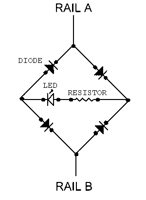

Ik zou er een gelijkrichter en een weerstand op zetten.
Berichten: 3945
Re: LED aansluiten op spoor
Je zult een gelijkrichter moeten gebruiken en een weerstand. Je kunt 4 losse diodes nemen of een kant en klare brugcel. De rails sluit je aan op de pootjes met het golfje (~), op de plus (+) de weerstand, dan het lange pootje van de led en het korte pootje van de led aan de min (-) van de brugcel. Klaar.
Brugcellen zijn er in verschillende soorten (behuizingen) en maten. In dit geval is de kleinst mogelijke voldoende, een LED verbruikt een minimale stroom. Meestal is 20 - 30 mA wel het maximum voor een standaard LED. In plaats van een golfje kan er ook 'AC' op de brugcel staan. De pootjes met het golfje kun je gerust omdraaien, die met plus en min niet.
Geleend schema van nscale.net:

Dank je Maarten, hier moet ik wel uitkomen

En ik ben er uit gekomen:
Maarten, bedankt voor je goede uitleg.
