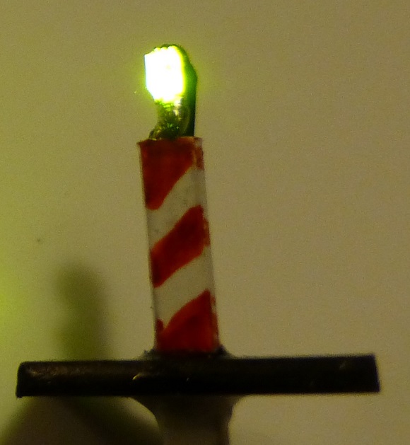

Wat ik als een testje heb gemaakt een SMD led (0603 formaat groen ik had geen geel) met een u-profiel van 1,5 bij 2,5 mm, 11 mm hoog met lampje en voet.

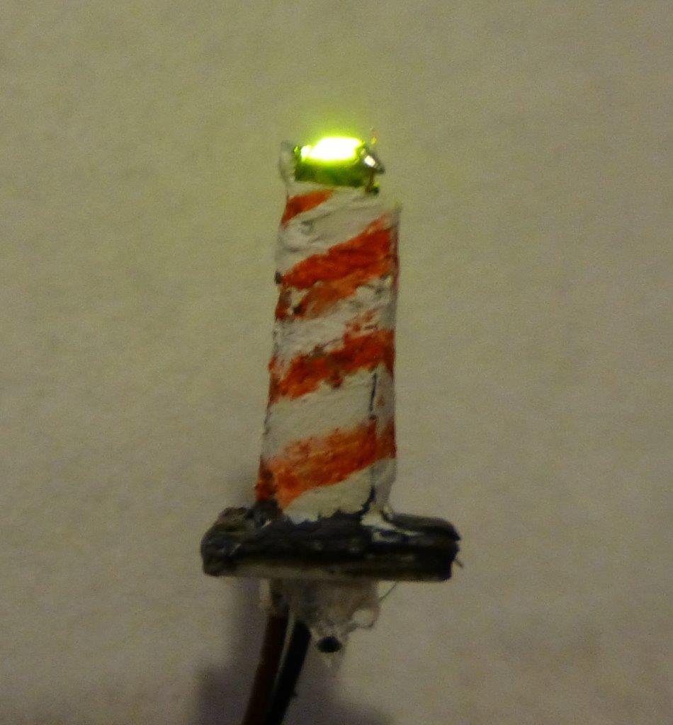

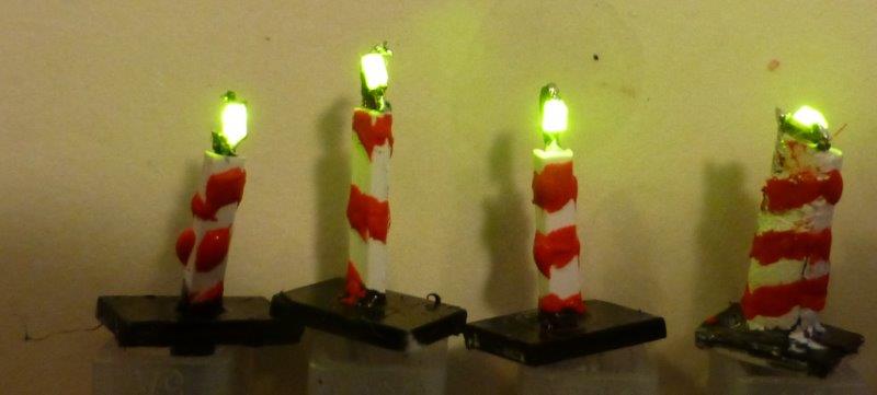

Vandaag nog 3 testpalen gemaakt, en ik vind ze grappig.
Nu de 4 palen aansluiten op een ATtiny45 en om te kijken of het blinken ook werkt en ze dan nog een keer herbouwen met de opgedane ervaring.
* Seconden lijm gebruiken en geen Revel bouwpakket lijm
* Betere verf die er niet meteen afspringt.
* Lakdraad kopen, want dat is iets dunner dan het draad dat ik nu gebruik
Het lukt ook beter om de SMD led's meer recht op te solderen (Maar wat zijn die dingen klein).
De 4 gemaakte palen.

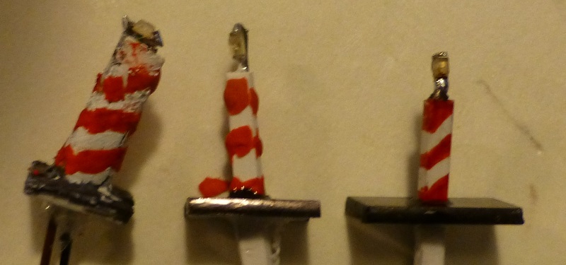

Versie 1,2 en 3 naast elkaar, ik ben wel blij met de derde versie dus daar ga ik er een paar van maken.
De strepen aanbrengen met een fineliner geeft inderdaad een strakker beeld, bedankt voor de tip.
