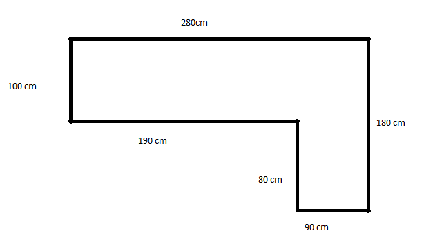

beste forum leden ik ben nieuw in de N spoor wegens verhuis en ik kan eigenlik niks over het N spoor
alleen over marklin C-rail :(
kan iemand me helpen aan een baanplan in een L vorm ?
liefst dubbel spoor en zou graag een zwitsers landshap hebben ( dus met een brug(gen)).
hier zie je de afmetingen van de tafel
alvast bedankt ! ;) :)
mvg jens
afmeting van de baan
afmetingen in tuinhuis.png (5.11 KiB) 5135 keer bekeken

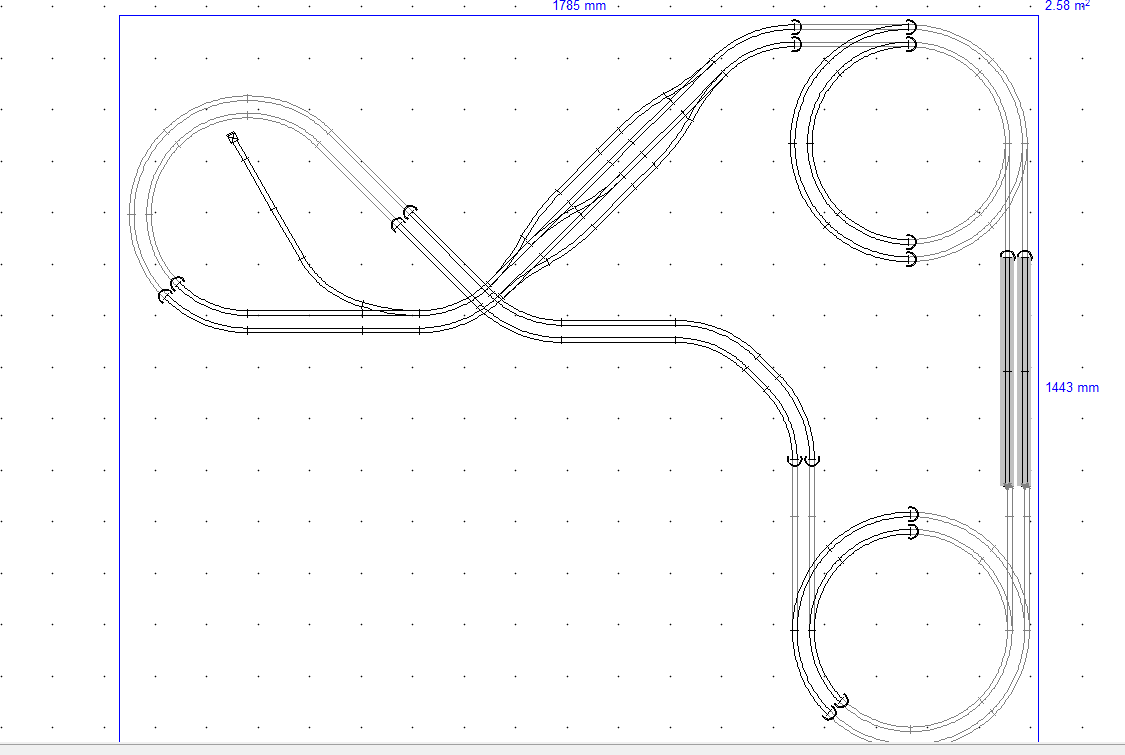

Bericht door jens405 »
hier heb ik mijn baanplan voor een zwitsersbaantje.
reacties meer dan welkom
grtjs
jens405
Berichten: 8
Lid geworden op: 27 feb 2014 18:40
Re: baanplan klein zwitserland
de bedoeling is om een klein dorpje met paar berg hutjes op de 2 bergen.
en links van het station een locloods waar er een enkelspoor is
uiterst links van de baan zou ik muziekfestival willen na bouwen (mijn andere liefde :) )

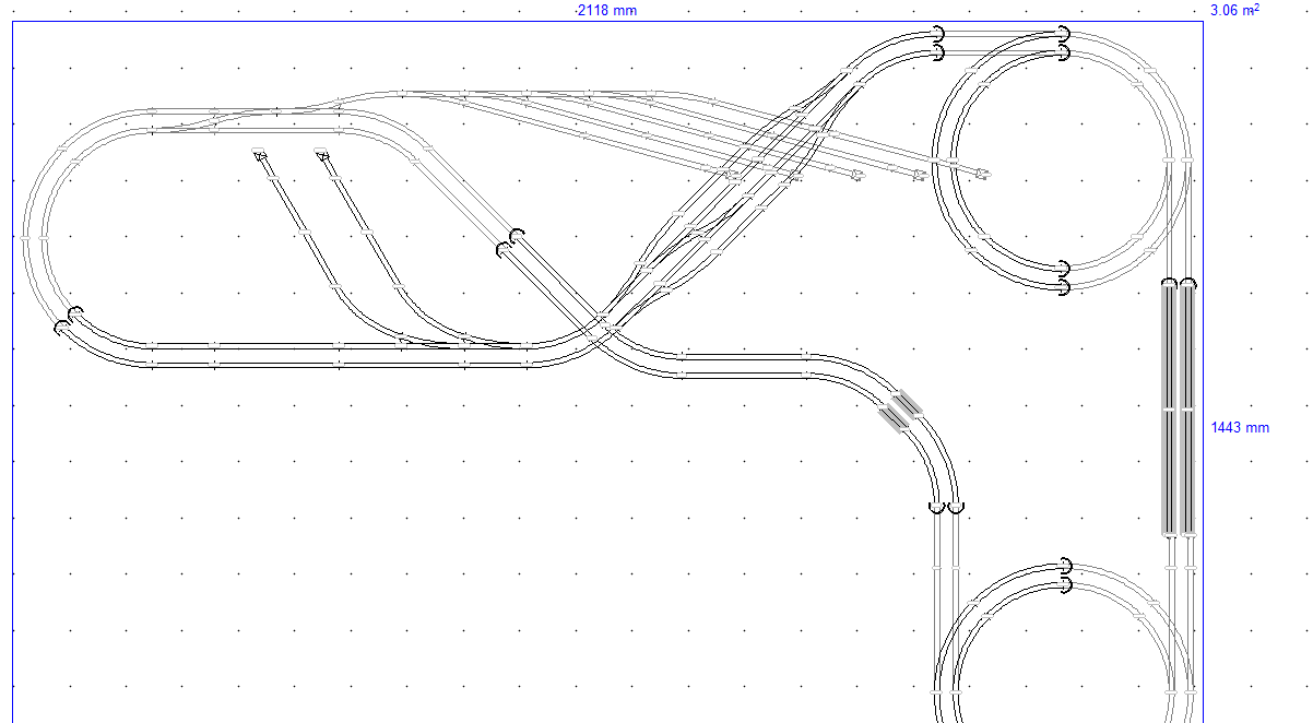

kleine aanpassing 2 locloodsen
verborgen rangeerstation
en meer festival weide
grts

Robert_N-Nm
Berichten: 2196
Locatie: Reading (UK)
Bericht door Robert_N-Nm »
Het baanplan wekt de impressie, hoe maak ik de het landschap passend rond de rails ipv andersom. Als je kijkt naar de omgeving Kandersteg of Gotthard, of zelfs de Albula baan dan is het toch vooral zo dat de sporen in het landschap zijn gepast. Dus om een leuk Zwitsers landschap te krijgen zal je de illusie moeten wekken dat de berg er was voor de spoorlijn om het zo maar te zeggen.
Ik zou eens kijken of je niet alles op hetzelfde niveau kan houden, een lang parade-spoor met brug op een van de baan armen en een simpel doorgangsstation op de andere (evt gescheiden door een (korte) tunnel waardoor het landschappelijk mogelijk is om een wat meer glooiend landschap rond het station te maken en een mooi ravijn achtig (diep dal gebeuren) met een leuke brug op de andere zijde. Om je een idee te geven zou je eens kunnen kijken naar de baan van Schachbrett/Chris (Mallnitz) welke (op iets grotere schaal) dit principe volgt.
Berichten: 4647
Voor wat betreft het ontwerp, het begin is er, en bied mogelijkheden tot een mooier ontwerp,
bedenk wel, zodra je met hoogteverschillen werkt, dat de hellingpercentage niet te groot word.
gebruik hiervoor dus genoeg ruimte.
Verder sluit ik mij aan bij robert, leg rails zo dat het lijkt of je om de berg heen bent gegaan, ipv dat de berg is ontstaan nadat het spoor er lag.
