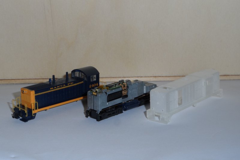

Een tijdje geleden heb ik een Kato NW2 in de uitverkoop gekocht.
Dat scheelde zomaar €40,-, maar de voornaamste reden van deze aanschaf was, dat hij op de Lifelike Sw9 lijkt.
Uit navraag bij Fred (3Dbuildr) bleek dat het chassis na enige aanpassingen zou moeten passen.
Dus er stond nu niets meer in de weg om de NS 2400 kap met A-sein te bestellen in zijn winkel bij Shapeways.
links de NW2 kap, rechts de 2400 kap
kato 1.jpg (36.23 KiB) 6348 keer bekeken

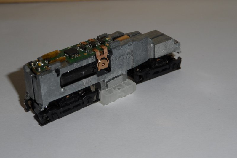

Eerst maar eens kijken wat er aan het chassis aangepast moet worden.
Als eerste moeten de uitsteeksels, die onder de cabine van de NW2 zitten, eraf.
Ook de uitstulpingen voor de tank moeten ingekort worden, maar mogen niet helemaal weg, want anders klemmen de stroomafnemers niet meer.
gearceerde delen moeten verwijderd worden
kato 2.jpg (41.78 KiB) 6348 keer bekeken
Dit houd dus in dat de op de foto gearceerde delen van het chassis verwijderd moeten worden.

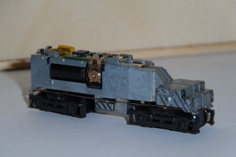

na de aanval met de zaag
kato 3.jpg (36.99 KiB) 6348 keer bekeken
Nadat ik het chassis met de zaag heb aangevallen, is dit het resultaat.

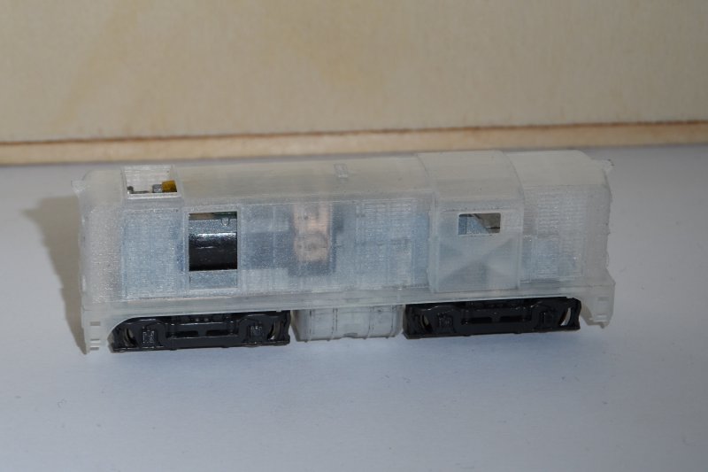

Dus kunnen we nu de kap gaan passen.
kap past op het chassis
kato 4.jpg (31.06 KiB) 6348 keer bekeken
De kap past, dus kan ik nu verder met het passend maken van de tank.

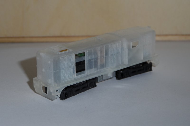

De kap past nu, maar omdat de uitsteeksels voor de tank van de NW2 niet helemaal verwijderd kunnen worden, moet de tank aangepast worden.
Na het passen van de tank, heb ik hierop afgetekend wat ik moet weghalen.
tank past nog niet
tank past nog niet
kato 5.jpg (39.95 KiB) 6342 keer bekeken
Er moeten dus twee uitsparingen naast de gaatjes voor de kap gemaakt worden.
Uiteraard brak, bij het wegvijlen van het overtollige materiaal, de tank in tweeën.
Deze heb ik met secondelijm weer tot één geheel gemaakt.

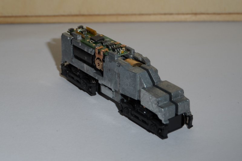

Na het drogen van de lijm, heb ik de tank gepast op het chassis.
tank en kap op het chassis
kato 6.jpg (37.62 KiB) 6342 keer bekeken
De kap en de tank passen nu beide op het chassis.
Er moeten nu nog twee gaatjes onderin de kap geboord worden voor de koppelingen. Bij de Kato steekt namelijk het pennetje voor de koppelingen iets in de kap. Verder is deze gelijk aan die van Lifelike.
Ook moet ik de gaatjes voor de rode seinlampen uitboren, want deze zitten dicht na het printen.
Weet iemand welke diameter boor ik hiervoor moet gebruiken?
Als dit gebeurt is, kan alles naar de spuiter.
