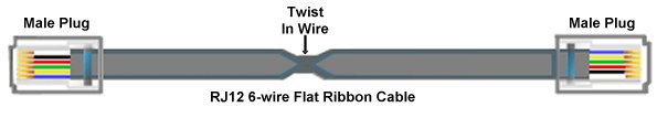

Dit zou het moeten zijn:
2x RJ12 en platte kabel
Is zelf te maken of her en der te bestellen
Zoeken met: loconet

Beste Ad,
Wat schrijft Wout nu? "De L.Net kabel past niet!!
Voor de B-Bus heb je een RJ10 nodig, deze is smaller en heeft 4 contacten.

De B(ooster)-bus aansluiting is inderdaad zo'n smal modulair stekkertje. Deze zit bijvoorbeeld aan een 'ouderwets' analoog telefoontoestel.

:oops: :oops: :oops:
Dank voor de correctie Wim....
Ik had de tekeningen opgezocht van de connectoren van de z21 en de daarbij behorende kabel opgezocht
Zal zo de juiste posten...

De Roco booster kabel -die je gebruikt om twee Multimuizen te verbinden- heeft een RJ10 stekker en 1:1 verbinding van de pinnen. Zoals hier aangegeven. Zit dat bij de z21 anders? Zo ja, dan heb ik niks gezegd. :|

Gewoon even bij de Praxis kijken naar een telefoon kabel wel opletten dat alle 4 de draden verbonden zijn dus 4P4C
Of anders heeft http://www.Reichelt.de hem bestelnummer HSK 4-4S 2M kosten €0,34

Hierbij de correctie :D
Dit is dit hem dan:
Kabel in de RJ10 moeten 1:1 aangesloten worden
In Lem zijn draadje kan je er hier meer over lezen hoe deze te maken
Dit gaat echter over de roco multimaus boosters, maar de kabel is dus het zelfde
Steven heeft ook de juiste link gegeven om deze te fabrieken :D
Verwarring bij mij was de opmerking op de multimauzen aan elkaar te knopen, het zijn dus de boosters, Steven bedoeld het dus wel goed volgens mij ;)

Maar klopt dit nu met een telefoonkabel? Zit daar niet pin 1 aan pin 4 vast? Het technisch datablad bij dat kabeltje bij Reichelt laat dat wel zien...

Als je wilt kan je hiervoor dus ook de kabel tussen je hoorn en telefoon toestel voor gebruiken
Hoort ook 1:1 te zijn

De Maus heeft een RJ12 stekker, het boosterkabeltje een RJ10 stekker.
