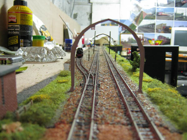

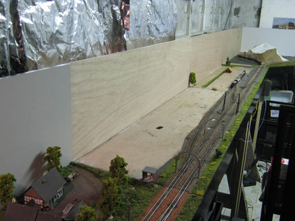

Wordt tijd weer een update te plaatsen van mijn woonplaats Maartensdijk.
Ondertussen is het spoor werkend, een van de splitbakken geplaatst. De kale, wit gemarkeerde plekken is voor de andere splitbak en 2 armseinen. Het is echter nog de vraag of de armseinen er komen, want de oprichter en fabrikant daarvan is begin januari overleden :cry:
Hierbij wat foto's zoals het er nu uit ziet.
Overzicht van het gehele emplacement (uhm ja correct is dat woord niet, maar zo wordt het aangegeven in de orginele tekeningen).
Onderaan Kronhausen en bovenin de keerlus met heuvel.
Het volgende in de planning is het schilderen van de skyboards, het verder frezen en schilderen van de sloot en het aanleggen van de laad en losweg t/m het schakelstation, hier links nog net in beeld.
Marcel
