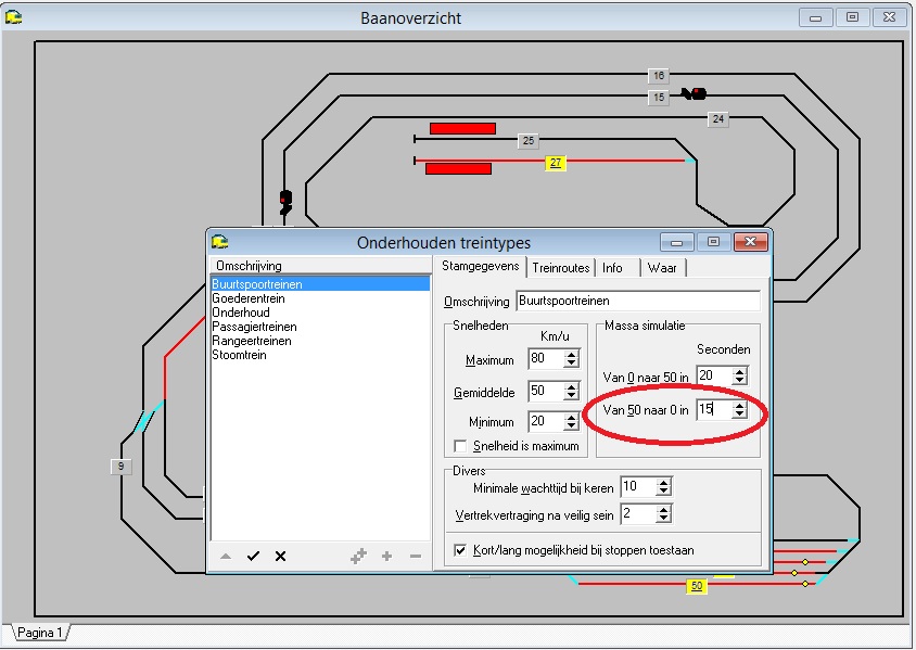

als aanvulling op Wim zijn e-mail. zet cv4 gewoon op 0 dan regelt de decoder niets en doet koploper dit.
instellingen voor je remvertraging vindt je onder onderhouden trein types, jij hebt nu een vertraging 50 - 0 op 10 seconden staan, zet deze lekker op 15 ofzo.
laatste je kan overwegen dat de loc hoe dan ook gelijk moet stoppen in de stop sectie ( onderhoud algemene gegevens, vinkje bij direct stoppen in remsectie )

De instellingen voor massa simulate per treintype zijn de baas over de instellingen van CV4 Koploper bepaald de tijd dat er afgeremd wordt van 50 naar 0 en als dat erg hoog staat b.v. op 15 sec dan duurt het dus 15 sec eer de trein van 50 km/u naar 0 gaat en 15 sec is erg lang en de trein kan dus ook lang doorrijden.
Deze instelling te samen met CV 4 zo instellen dat de trein netjes afremt.

Anderzijds kan de minimum snelheid van het treintype (zie figuur hierboven 20kmh) ook te hoog staan, dan zal de trein te ver doorrijden over stopsectie tot in volgend blok en raakt hij niet meer weg want volgend blok bezet !
Komt te trein te hard op stopsectie, dan maakt hij een noodstop, maar begint dan ook te "leren remmen"
Te ver doorrijden, duidt erop dat:
1) de trein op minimum snelheid (van het treintype) op de stopbezetmelder kwam
2) te traag vertraagde.
Dit verdwijnt niet bij "leren remmen".
Maak stopsectie langer of verminder de minimum snelheid treintype.
Het laatste is meestal het makkelijkste.
