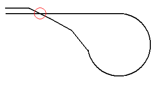

Heeft iemand ervaring met een kruising van Fleischmann (9162).
Dit is geen engelsewissel... maar een normale kruising.
De vraag is of deze sporen totaal van elkaar geisoleerd zijn.
Dus of dit kan (zonder keerlus)... zie bijlage.
Alvast bedankt, Michel

Dag 1:160,
Totaal geen ervaring met Fleischmann, maar ik neem aan dat het hetzelfde gaat als bij Minitrix:
Hierbij zijn de kruisende sporen NIET met elkaar verbonden, de trein kan immers alleen maar rechtdoor bij een dergelijk railstuk; andere mogelijkheden (keuzes) zijn er niet.
Extra verbindingen -naar het kruisende spoor- kosten de fabrikant geld, dus wordt zoiets ook niet aangebracht.
De door jou getekende constructie staat zelfs zo letterlijk in het Minitrixboek. Het moet werken (nooit zelf uitgeprobeerd).
Met een Engelse wissel echter niet omdat vanwege de doorverbindingen hierin (omdat een trein v.w.b. richtingen hier een keuze heeft) wel kortsluiting ontstaat.
Voor alle zekerheid even doormeten met een goedkope universeelmeter (EUR 5,- bij de Gamma).
Succes,
m-spoor.

hoi,
Ik gebruik al tijden enkele kruisingen van fleischmann en de beide banen zijn geisoleerd van elkaar
Veel plezier
