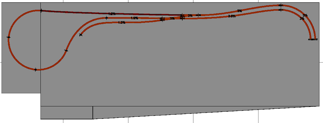

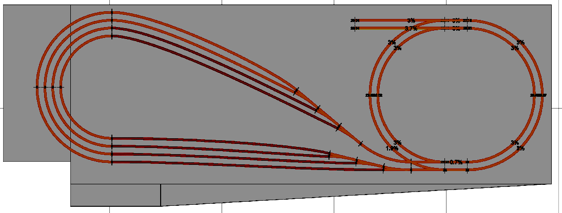

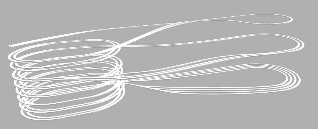

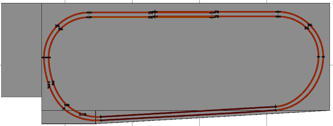

Komende week aan mij zolder baantje beginnen.
Thema Zwitserland, voorlopig nog geen mooie brug, maar wel tunnels en bergen.
De baan zal verrijdbaar worden, zo kunnen we ook nog bij het logeerbed op zolder.
Onderstaande baan plan is het uitgangspunt.
Het schaduw station is definitief, daarboven het paradespoor eigenlijk ook. ( hoogte 61 en 95cm)
Het station daarboven en de keerlus met klein stationnetje zijn nog ter discussie. ( hoogte 101 en 107cm)
Daaronder ruimte om spul voor de baan op te slaan.

- Niveau 3.PNG (22.19 KiB) 9302 keer bekeken
- Niveau 2.PNG (31.33 KiB) 9302 keer bekeken
- Parade spoor.PNG (26.5 KiB) 9302 keer bekeken
- schaduw station.PNG (49.23 KiB) 9302 keer bekeken

Wat zijn de maten van de baan?
mvg Ronald

Maten zijn 244x70-90
Waarbij de opslag en schaduw 80 diep diep zijn.
Het parade spoor is 90 diep.
de hoek links is 70 diep.

Beste Peter,
Het plan ziet er goed uit.
Ik denk dat je niet met hele lange slepen gaat rijden. Echter je helix zie ik vaak 3% staan, niet elke lok gaat daar tegen op boxen.
Ik rij met max. 2,5% stijging, en heb een lok Fleischmann baureihe 140, die heeft al problemen met 5 eanos wagons.
Is gedurfd, maar wees ook niet teleurgesteld dat sommige lokomotieven jouw baan te zwaar vinden.
Ga jouw draadje zeker volgen, ben er benieuwd naar de uitwerking van jouw goede idee.

De helix is niet helemaal 100% getekend.
Met 6 cm tussenruimte is het 2,7% en met 5 cm is het 2,1%
Bedoeling is in ieder geval om alleen maar moet moderne elec of diesel locs/treinstellen te rijden.
Met personenwagens zal het maximaal 4 wagons zijn

En toch helemaal gewijzigd
Parade spoor vervallen.
Nu wel meer ruimte voor hoogteverschillen zonder daarbij naar de 3% te moeten.
Nu ook ruimte voor een brug en een kopstation op de berg.

Zo, het niveau voor het schaduw station er ook op.
En het plan voor het eerste stuk rails ligt er.
Ik wil eerst het hele schaduw station aanleggen en daarna pas de helix.
Nu eerst de wissels solderen.
Deze wil ik doen voordat ze erop gaan.
Zeker voor het puntstuk is dit makkelijker.
