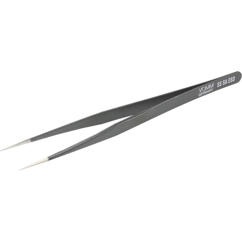

Ik gebruik soms een SMD pincet, daarmee kun je de slepers tegen het draaistel houden, en die pincet is zo dun, dat er nog genoeg ruimte is om de wielen er overheen te zetten.
- image.jpeg (25.63 KiB) 3848 keer bekeken
