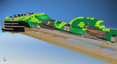

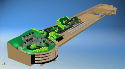

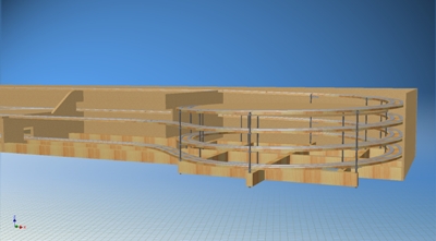

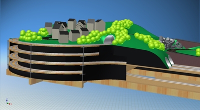

Benelux-spoorplan.
Ik heb een opzetje gemaakt en wil nu graag reacties of aanvulling van de baan hebben.
Beneluxbaan 3.jpg (58.92 KiB) 8610 keer bekeken
beneluxbaan 4.jpg (65.81 KiB) 8610 keer bekeken

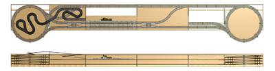

benelux-spoorplan 1.jpg (16.64 KiB) 8610 keer bekeken
benelux-spoorplan 2.jpg (8.34 KiB) 8610 keer bekeken

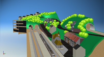

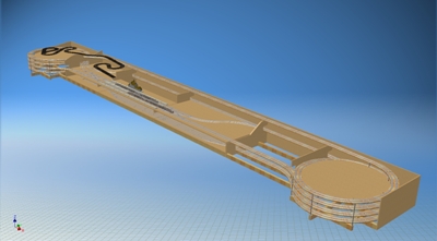

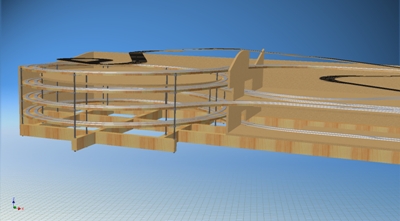

nog een paar tekeningen
beneluxbaan 1.jpg (64.58 KiB) 8614 keer bekeken
beneluxbaan 2.jpg (63.17 KiB) 8614 keer bekeken

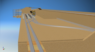

nog een paar tekeningen benelux-spoor

Re: Wie kan er een mooie Benelux spoorbaan ontwerpen voor mi
Bericht door Michiel »
Hallo Koplopertje,
Jammer genoeg is het sporenplan erg onduidelijk. Het pogramma dat je hebt gebruikt lijkt niet echt geschikt om een sporenplan te tonen. Erg jammer, want je hebt er blijkbaar veel werk in gestoken. Wat ik wel zie is dat je nogal strak de randjes hebt gevolgd, veel parallel aan de baan rand, en standaard R1 en R2 bochten gebruikt. Dat maakt de baan nogal voorspelbaar en saai. Je hebt een enorm oppervak ter beschikking. Naar mijn smaak zou je spontaner moeten werken, natuurlijkere en meer organische structuren en vormen nastreven. Maar dat is louter mijn mening
Ik bewonder de tijd dat je in het plan hebt gestoken, maar persoonlijk denk ik dat je potlood en papier sneller en efficienter tot een goed restultaat kan komen dan met dit programma. Sorry dat ik niet meteen mijn volle enthousiamse toon, maar liever eerlijk dan hol applaus. Het is je volste recht om niet met me eens te zijn, en mijn opmerkingen naast je neer te leggen. Daar heb ik geen probleem mee. ;)
Hoe dan ook, wens ik je van harte succes met het verder plannen, en de bouw van je toekomstige baan.
Berichten: 6132
Sorry koploper, hoewel het programma misschien wel geschikt is, zijn de plaatjes als bijlage geupload en wel zodanig klein dat ik ze met de beste wil gewoon weg niet lezen kan. Dus ik kan niet veel in details zeggen over je baan. Het enige wat mij echt opvalt is net zoals michiel al aan gaf, dat de bovenbaan wel erg strak langs de randen ligt en daardoor erg plastisch en onnatuurlijk.
Kun je de plaatjes niet via Photobucket of postimage.org uploaden zodat we een hogere resolutie plaatje kunnen bekijken.

@ nspoorkees: Dit is een opzetje! Mijn baan krijgt een U-vorm waardoor er ook nog een hefbrug en 2 havens bijkomen. Het getekende geeft inderdaad niet het gewenste resultaat. Veel tijd ingestoken jammer dus.

Koplopertje schreef:@ nspoorkees: Dit is een opzetje! Mijn baan krijgt een U-vorm waardoor er ook nog een hefbrug en 2 havens bijkomen. Het getekende geeft inderdaad niet het gewenste resultaat. Veel tijd ingestoken jammer dus.
Hallo Jan-Willem,
Eerlijk gezegd denk ik dat je (veel) te veel hooi op je vork neemt. Je gaf zelf eerder al aan dat je erg weinig tijd hebt. Dit baanplan topic ben je zo'n anderhalf jaar geleden begonnen. Daarbij is het dan meerdere maanden stil. Welliswaar heb je dan nu een ontwerp gepresenteerd, maar bedenk dat je het ook nog moet gaan bouwen. Waar ga je die tijd vandaan halen? Tenzij dit een project voor 20 jaar of zo is...
Ik probeer je trouwens niet te ontmoedigen hoor, maar juist te voorkomen dat je vastloopt in een veel te groot en uitgebreid ontwerp dat misschien nooit verder gaat komen dan de onderbouw. Grote kans dat het plezier in de hobby dan verdwijnt als sneeuw voor de zon...
