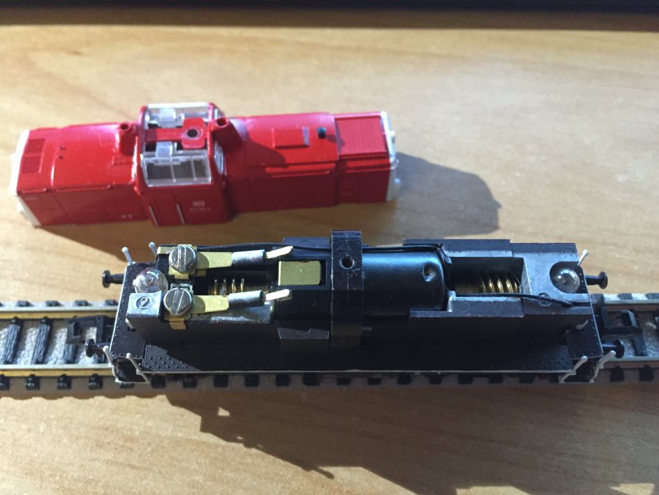

L.S.
Volgens martindomburg kan deze loc worden omgebouwd van Analoog naar Digitaal.
(Zie foto)
Echter heb ik geen idee waar er ruimte genoeg is voor de decoder.

Ik zou zeggen: vraag het hem.( Beetje rot opmerking), misschien had je winkel toch gelijk. Dit is een arnold loc. http://www.mtkb.de/ en dan bij arnold kijken v100/br 212. en ja, je moet vijlen. succes

als je niet wilt vijlen kan je de decoder prima kwijt in de cabine.

De kleinste tran decoder past er vast wel in.
De kuehn n045 misschien ook wel.
De kuehn n025 denk ik niet.
Misschien zit er wat freeswerk in.

:lol: Ik heb zelfs ook deze Arnold 212, in de toekomst komt er bij mij een N045 erin, decoder links naast het schroefgaten plaatsen op het "goude" vierkant. De 2 lippen worden verwijderd ;).
Maar bij ombouwen moet je wel goed weten hoe de massa loopt, vooral bij de motor, anders kan je voor leuke verrassing komen te staan, als beginnende ombouwer is misschien cursus bij Martin wel verstandig.

Ombouwen geen enkel probleem ruimte genoeg.
Messing stippen eruit en je hebt de aansluitpunten voor de railspanning de motor en de verlichting binnen handbereik en tevens een zee van ruimte voor de decoder. ;)
