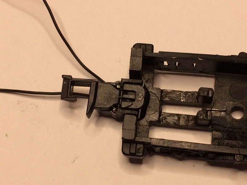

Ik wil graag een paar lokjes voorzien van een digitale koppeling. Dit past bij het kopstation en rangeer gedeelte van mijn baan.
Eerst heb ik de digitale koppeling van Krois op mijn Hippel van Graham Farisch gebouwd. Daar ben ik nog niet helemaal tevreden over.
Vervolgens wil ik de digitale koppeling van SD-modell proberen. Deze besteld en ontvangen van DTS. Dan blijkt dat deze koppeling alleen maar geïnstalleerd kan worden op een lok met Nem 355 koppelingsschachten en dan alleen nog maar als er voldoende ruimte rondom de koppeling zit.
Zelfs de adapter normschachten van Dapol zijn niet te gebruiken.

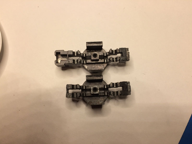

Dan maar zagen en plakken. Dat is het beste mogelijk bij mijn oude minitrix lokjes en met name de NS 1100, waar ik er 3 van heb. Bovendien het ik ook een paar reserve draaistellen van een slooplokje dus ik mag nog een foutje maken.

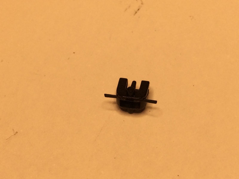

Eerst heb ik de oude koppelingschacht van het draaistel afgezaagd:
De digitale koppeling van SD-modell bestaat uit 2 delen die normaal bij elkaar gehouden worden door Nem 355 normschacht van de lok.
Daarvoor gebruik ik nu de helft van de normschacht adapter van Dapol. Dit deel:
Deze samenstelling lijm ik op de afdekplaat van het draaistel:
Bovenkant
onderkant
Bovenkant
onderkant
Verder in de volgende post

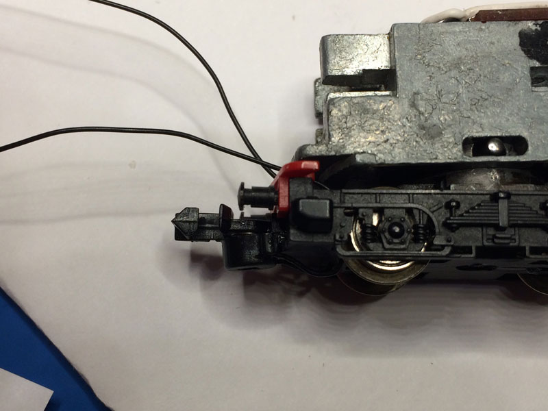

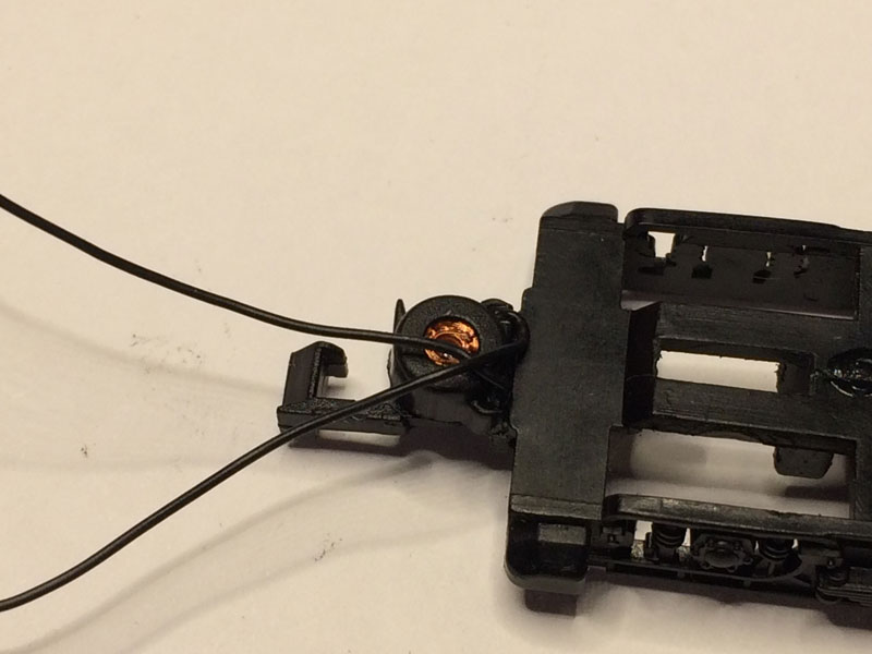

vervolg digitale koppeling
Op de lok ziet dat er zo uit: De draadjes op de decoder gesoldeerd op de functie uitgangen C en D en de +
Deze lok heeft een Kuehn N45 decoder.
De "anleitung" goed gelezen en de juiste CV waarden ingevoerd.
Dan testen:
Het werkt !!!!

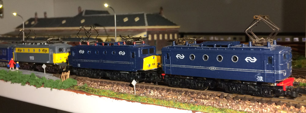

mijn NS 1100 -en op een rijtje,
De 1113 is een Del Prado kap op een Minitrix basis
De 1135 is een 3D print van Shapeways (Robby's N-shop) uiteraard ook op basis van de Minitrix NS 1100
De 1150 is een overgespoten Minitrix 1100

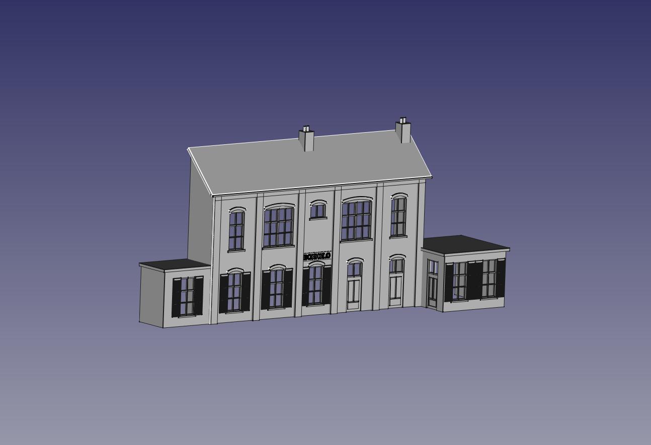

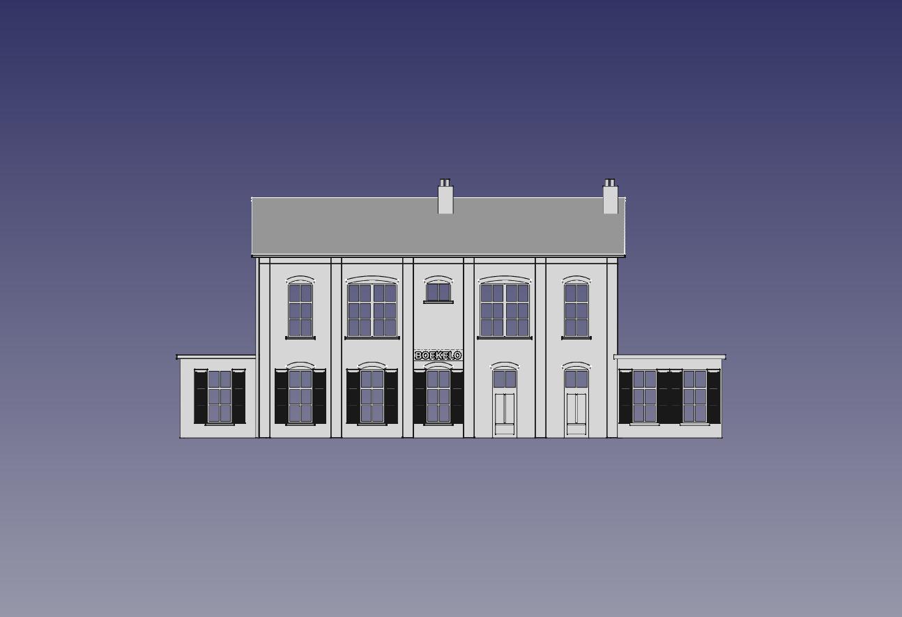

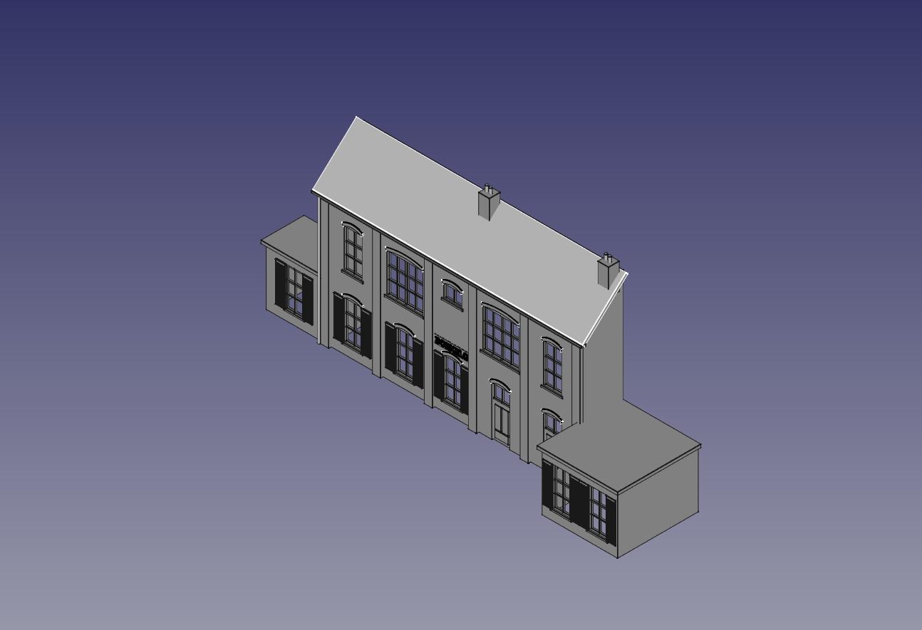

Op mijn pr8baan wil ik tegen de achterwand, als eindstation van het pendelbaantje, een half reliëfmodel van station Boekelo plaatsen. Dat leek me een leuke uitdaging cq. oefening om zelf in 3d een model te maken en te laten printen bij Shapeways.
Voor het tekenen van het model maak ik gebruik van het gratis programma FreeCad. Met veel proberen en fouten is het gelukt om een model te tekenen. Het model heb ik getekend aan de hand van foto's van stationsweb.nl en een detail tekening van station Wehl. Dit is, net zo als station Boekelo, een station van het type "Gols-klein". Door latere verbouwingen zijn er verschillen ontstaan.
Er is ook een beetje fantasie voor nodig om het model te plaatsen in de 60-70-er jaren omdat het station al sinds 1937 niet meer in gebruik is voor personenvervoer.
Ik heb inmiddels een proefmodel besteld bij Shapeways. Ik ben erg benieuwd wat ik over een paar weken binnen krijg:
