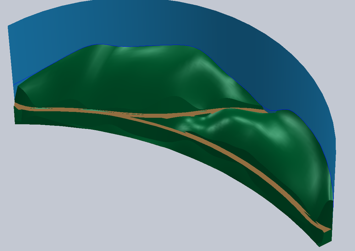

Het is weer even geleden dat ik op dit forum geweest ben, maar ik ben weer terug en dan ook meteen met een nieuwe baan(tje). De baan is al af, maar ik zal in dit draadje het ontstaan laten zien.
De planning en bouw van het baantje is midden vorig jaar begonnen. Het moest een eenvoudig baantje worden ergens in midden Duitsland begin jaren 60. Enkelspoor zonder bovenleiding, dus diesel en stoomtractie. Het thema is heel eenvoudig: een aftakking in een landelijk enkelspoor traject, met ter plaatse van de aftakking een kasteel op een rots met een klein riviertje erlangs. Meer wordt het niet, dus als dat niet interessant genoeg is, heeft verder lezen heeft geen nut :D.
Het baanplan is simpel, maar de vorm van de baan is ongebruikelijk. Het grootste deel van het spoor is onzichtbaar en het zichtbare deel is gekromd, de achtergrond is ook gekromd. Hierdoor krijg je het effect dat de trein achter de coulissen verdwijnt, zonder het standaard tunnelportaaltje. Het zijspoor gaat een tunnel in, maar dit is onzichtbaar. Alleen de "banaan" in het midden is zichtbaar.

Plan ziet er leuk uit, eenvoudig maar wel realistisch.
