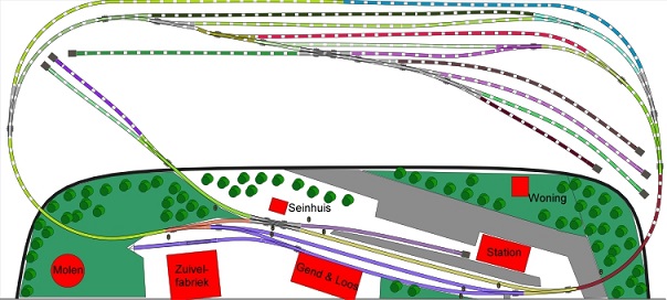

Na een stilte van ruim een half jaar, waarin we - via een omweg van een tijdelijke woning - naar een nieuwe woning gaan verhuizen (volgende week staan de verhuizers er weer), kan ik eindelijk beginnen aan een nieuwe baan.
In eerste instantie waren er wilde plannen voor een 2 x 1 meter baan met helix en schaduw station. Echter, een compromis moest uiteindelijk toch gesloten worden om de ruimte in het huis optimaal te kunnen benutten. De baan was daar helaas het slachtoffer van, en zijn de plannen wat naar beneden bijgesteld.
Het baan oppervlakte word 2m bij 90cm. In plaats van een vaste tafel word het een opklapbare baan. Hierbij maak ik gebruik van een Murphy bed constructie. Hierdoor kan de baan netjes uit het zicht verdwijnen maar de constructie is zo gebouwd dat er nog altijd 30 cm ruimte in de hoogte is, wat genoeg is voor de Nederlandse scenery en achtergrond die ik in gedachte heb.
De baan word een ovaal. De eerste 40 cm diepte is in zicht, de rest verdwijnt achter een achtergrond.
In zicht zal de scenery zich vooral vormen rond een klein station. Hier zullen 4 sporen zijn: een doodlopend spoor voor een pendeldienst, een perronspoor op de doorgaande lijn, een spoor voor het vracht station en in het midden een spoor voor doorgaande treinen. Met een molen, een seinhuis en een zuivelfabriek word het landschap compleet gemaakt. Om de treinen netjes via de achtergrond te laten verdwijnen zal ik veel gebruik maken van bomen om dit te camoufleren waardoor er een soort van bosrand lijkt te ontstaan. Dat verklaart dan ook de naam.
Achterin komt een schaduw station met sporen om voor afwisseling te zorgen. Het plan is om automatisch te gaan rijden (dmv iTrain). Als centrale gebruik ik de Z21, aangevuld met Roco bezetmelders en Roco signaal decoders. De rails word vrijwel geheel Peco code 55, waarbij alle wissels door servo's aangestuurd worden. Hiervoor heb ik de ESU Servo switch aangeschaft. Alle wissels zijn ofwel unifrogs ofwel electrofrog, dus met puntstuk polarisatie. Keuze van de technologie is heel erg gedreven door betrouwbaarheid en gemak van opzetten/besturen, niet zozeer de goedkoopste. Dit jaar weinig nieuwe loks op de verlanglijst dus dat kon er vanaf :D
Omdat de baan op een opklapbed constructie komt te staan kan ik niet eventjes onder de baan duiken. Om die reden worden in het schaduw station alle servo's bovenop de baan gemonteerd. Hetzelfde geldt voor de decoders. Dat is dan wel het voordeel van een ovaaltje want dat laat genoeg ruimte. De uitdaging word het scenery gedeelte. Hier moeten de servo's wel onder de baan komen. Nu kan ik de baan uit het frame halen maar het idee is om zo min mogelijk onder de baan te hebben.
Wat betreft het rijden moet de pendelbaan voor de afwisseling zorgen.zoals op het baan plan te zien is kunnen treinen op 3 plekken door de achtergrond: links, rechts en in het midden. Dat laatste is voor de pendelbaan (wadloper, kameel). Deze kunnen pendelen tussen het station en de 2 opstelsporen achter de achtergrond, maar de kruiswissel maakt het ook mogelijk dat ze andere routes pakket . Het word een leuke uitdaging dat met iTrain uit te vogelen!
Het baan plan doet een beetje Duits aan omdat het station klein is en er links wat heuvels komen met een tunnel ingang, maar de bebouwing zal naar Nederlands voorbeeld worden, met wat Markenburg gebouwtjes en de gebruikelijke molen ;)
Voor de achtergrond ben ik weer van plan PeArd achtergronden te gebruiken want dat bevalt erg goed. Rechts een loofbom achtergrond en links vooral blauwe lucht.
Tot zover de introductie. Het baan plan is nog bijgevoegd. Volgende week zal ik het hout gaan bestellen (het frame zelf staat al) en vanaf die tijd proberen hier regelmatig een update te plaatsen. Snel zal het niet gaan want peco code 55, automatisering enz zijn allemaal zaken waar ik nog veel moet leren, maar juist dat houd het interessant!

Hallo Sander,
Je hebt er duidelijk goed over nagedacht.
Maar 90 cm is best diep. Kun je er dan nog goed bij? Voor storingen e.d.

Hoi Hans, vanwege het opklap mechanisme is de baan best laag. Daarnaast kan ik er ook via de zijkant bij. Het achterste spoor heeft ook geen wissels, dus al met al verwacht ik geen grote problemen. Maar we zullen het zien. Ik heb de rails al binnen en zodra het hout er is kan ik het rails gaan leggen, dus dan zal ik het zeker nog even valideren.

Ik had nog nooit van een "Murphy bed constructie" gehoord, dat heb ik eerst maar eens opgezocht... De opstelling van het station vind ik erg leuk.
Er is veel "loze ruimte" tussen de achtergrond en de opstelsporen. Je zou die ruimte kunnen gebruiken voor meer scenery of zelfs een aftakking van het middelste spoor?

Hugo schreef: 23 mei 2021 07:21 Er is veel "loze ruimte" tussen de achtergrond en de opstelsporen. Je zou die ruimte kunnen gebruiken voor meer scenery of zelfs een aftakking van het middelste spoor?
Hoi Hans,
Wel over gedacht maar om 2 redenen niet gedaan. Ik heb nu net genoeg ruimte om de pendelbaan achter te laten verdwijnen om juist in het zicht wat afwisseling aan treinen te kunnen doen. Zodra de achtergrond opschuift vervalt dat. Wat dat betreft probeer ik iets meer een beurs baan gevoel te creëren.
De tweede reden is een praktische: omdat ik niet makkelijk onder de baan kan komen (ik moet deze dan uit het frame tillen) will ik alle decoders enz bovenop de baan zetten, achter de achtergrond. Dus dan is die lege ruimte heel snel opgevuld (dat viel me vies tegen hoeveel je al gauw nodig hebt!).

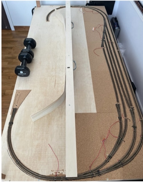

Deze week eindelijk wat progressie geboekt met rails leggen. Voor de bochten uiteindelijk toch maar set track gebruikt ipv flexrails, maar nadat de wissels gelegd waren was het toch tijd om met de flexrails aan de slag te gaan voor de rechte stukken tussen de wissels in. Al doende leert men dus uiteindelijk ging dat steeds makkelijker. Ik ga wel met een slakkengang: stukje knippen, bedraden en met lijm (boekbinders lijm) leggen, boeken erop voor gewicht en dan een paar uur laten drogen. Daarna even controleren en dan weer verder.
Nu zijn de eerste 5 sporen gelegd. De buitenbaan heeft 2 blokken van ruim een meter en de sporen daarnaast zijn tussen de 96cm en 115cm.

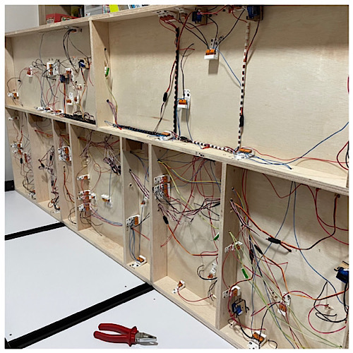

Voor de bedrading gebruik ik nu van die wago 221 clips, niet de goedkoopste oplossing maar heel wat fijner werken dan kroonsteentjes of van die brawa plugjes. Ik had alleen onderschat hoeveel bedrading erbij komt kijken! 8)7

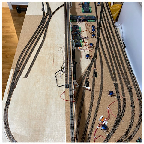

Ruim een maand verder dus maar weer eens tijd voor een update. Er is namelijk best wat progressie geboekt:
- alle rails is gelegd
- met wat hulp alle blokken op de bezetmelder aangesloten (zat eerst een draadje verkeerd, koste ruim een dag het probleem te vinden)
- 20 van de 23 wissels hebben hun servo’s gekregen. Ik ben erg blij met de ESU switch decoders want die maken het instellen zo ongelofelijk makkelijk!
De bouwactiveiten vallen nu een beetje still want ik had 3 servo’s te weinig (had het baanplan aangepast nadat ik de servo’s besteld had) en moet nog wat extra rood stroom draad kopen want daar ben ik al helemaal doorheen. Want de draden consumptie had ik wat onderschat :)
Ondertussen begonnen met proefrijden. Het bevalt erg goed! Alleen op de wissels valt het soms eens stil maar dat komt omdat ik de puntstuk polarisatie nog moet aansluiten. Dat word het werk voor volgend weekend.
Verder wel opgemerkt dat met de slanke wissels van peco je eigenlijk nog meer lengte verliest in de blokken, dus ik moet wel oppassen met de trein lengte.
Nog even wat foto’s van de huidige status onder en bovenop de baan, en een foto van het proefrijden waar de afstand tussen de rails maar net genoeg bleek 😅
Langzaam aan begonnen met het organiseren van de draadjes bende

Bedankt Erik en Hans, ja het is altijd erg leuk als het eindelijk rijd :)
