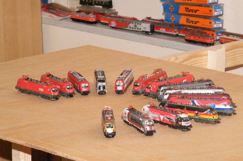

Een kudde Hobby stieren
1116.036 EK Taurus Deutschland mit Dosto Wiesel garnituur

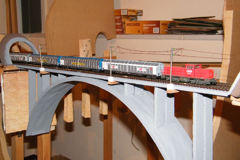

De 1044.062 in Blutorange komt met een gemengde Alpentransit over de brug gedendert.

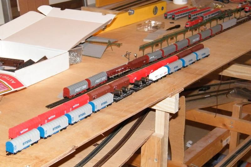

Wat zijn dat voor wagons achter die Hector? Minitrix?

Het zijn inderdaad schuifwandwagens van Minitrix,het gros zijn uit de serie moderne Alpenbahn 15645 Rail Cargo Austria.
De twee Transwaggon zijn de 15196.

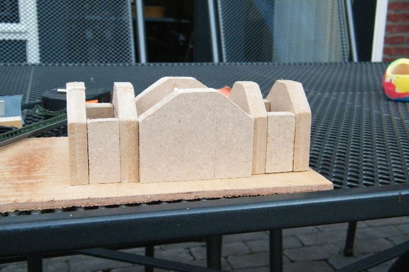

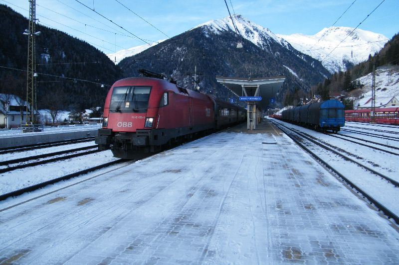

De eerste foto is het station wat ik aan het bouwen ben,op het moment ben ik met de ruwbouw bezig.

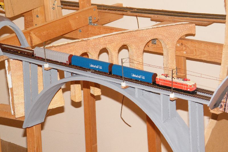

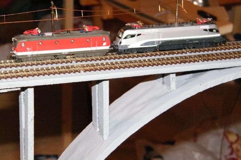

Op de tweede foto is de Kaponiggrabenbruecke te zien,de foto is genomen vanaf het Kaponiggrabenviadukt.
Dit viadukt is ook al reeds op mijn baan te zien.

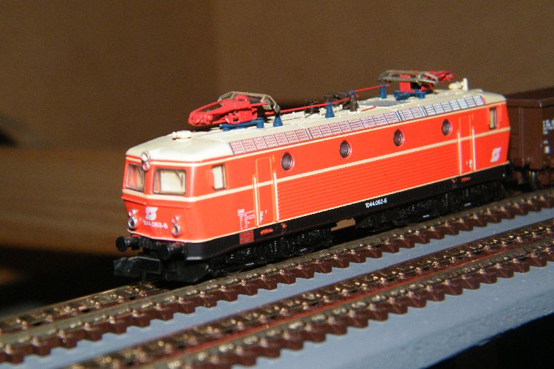

Dus een Close Up foto van de 1044.062 in Blutorange,zelf vind ik dit wel een erg geschikte combi.

Ik zie op de foto`s zowel lange als korte huifwagons staan, die langen ken ik, minitrix ook volgens mij, maar die korte modellen ken ik niet, zie er een paar staan met "steel" en nog een paar met andere tekst, en een aantal met alleen grijze huif? Van welk merk en eventueel artikelnummers zijn deze?

@Freddy,die korte huifwagens zijn van Roco.
De steelwagens zijn artikelnr 25377 en worden binnenkort door Vleeschmanns opnieuw uitgebracht.
Dit zelfde geldt voor de grijze SNCF huifwagens,deze waren bij Roco onder nr 25381 en met opdruk nr 25380 bekend.

Het stuk station waar ik de ruwbouw al klaar was,is van gebleken tijdens mijn vakantie dat het net aan de krappe kant was.
Nu weet je dat ik probeer om alles zo goed mogelijk te doen,dus ben ik maar opnieuw begonnen.

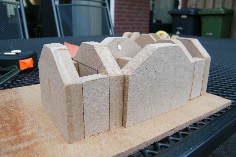

Vandaag een keer keer geen kieken van treinen en bruggen,maar ik ben weer eens aan het bouwen geweest.
Het stuk ruwbouw van het station wat ik laat zien,had ik al ooit gemaakt.
Maar na de afgelopen vakantie is gebleken dat het veel te klein was.
Als het om een paar mm was gegaan had je mij niet gehoort,maar verschillen van 3,6 cm in n spoor is te gortig. ;)
Het complete station staat nog los van de onderplaat,dit is dadelijk een stuk makkerlijker met de DAS-klei.
Op een bovenstaande foto eerder in dit draadje is het voorbeeld te zien.

Berichten: 1576
Ziet eruit als een bijzonder stevige constructie. Wordt het geheel alleen niet ontzettend zwaar uiteindelijk? Op zich geen probleem met een vaste baan, maar toch.

Het gewicht valt wel mee,tevens komt er ook maar een dun laagje DAS-klei op.
Op zich moet je wel een wat stevigere basis maken met deze afwerking.
Als het goed is kom ik van de week nog wel aan het kleien.
