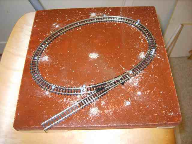

Re: Minimale boogstraal flextrail (trix)
Het is een ovaaltje geworden vanwege het verbindingsstukje. Uiteindelijk stukje bij beetje nieuwe gaten geboord en de bouten verplaatst tot de uiteindes op maat geknipt konden worden en de wissel ertussen paste. Op z'n krapst heeft dit een radius van ongeveer 70mm. (op z'n wijdst R1). Hij doet het prima zolang er niet al te hard gereden wordt. Er komt geen geluidsisolatie onder en ik hoop dat een dikke klodder lijm het spoor uiteindelijk op z'n plaats gaat houden, anders moet een deel van de bouten blijven zitten.
Het verhaal gaat verder: http://www.n-spoorforum.nl/viewtopic.php?f=14&t=1942
