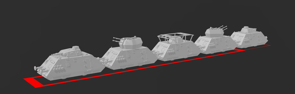

Liliput heeft hem ooit gemaakt in H0, maar ik rij geen H0. Dan zit er maar 1 ding op...
Dit is het model van Liliput, zijn twee losse sets. De voorste 2 en achterste 2 werden als duos verkocht.´
Dus na veel tekenwerk heb ik de eerste 3 wagens getekend, de 4e ga ik zsm aan beginnen. De motor komt in de tweede wagen omdat het draaibare kanon op de eerste wagen 4mm hoogte in beslag neemt aan de binnenkant. Als er maar 13.7mm beschikbaar is is dat best veel. De eerste wagen gaat (als alles wil volgens plan) wel stroom afnemen voor de motor, er gaan 2 kabeltjes van de eerste wagen naar de tweede lopen.
Maar welke motor past er in een ruimte van 26.6L x 15.3B x 13.7H? Dit gekke ding. Oh, er moet nog een decoder in dus we gaan zien of er ruimte genoeg is. Als dat niet zo is krijgt de eerste wagon het druk.
De derde en de 4e wagon rollen er vrolijk achteraan, de 4e is een radiowagen met grote antenne erop. Ik zal het hier plaatsen als er wat te melden is, mochten jullie het interessant vinden. Hier een foto van de eerste testprint. Is te klein geprint en de buffers en koppelingen zijn inmiddels vervangen. Hij word dus groter dan op deze foto en er word nog volop aan veranderd.

Hier een foto van versie 3, die naast een sluitwagon (met lelijke decals) staat ter vergelijking. Hij komt 1.2mm hoger te liggen als op de foto, de ashouders liggen te hoog in de wagon. Verder kleine aanpassingen, wat trappetjes toegevoegd, lopen weggehaald en klepjes toegevoegd om de loopgaten af te dichten (zoals ze ook echt rond reden). Wat minder massief geprint om het gewicht te verminderen en montageplankjes voor het fosforbrons voor de stroomafname getekend. Die versie gaat binnenkort door de printer. Ik teken steeds veel aanpassingen en print daarna 1 wagon om te zien of het wat is.
Deze foto in ieder geval voor de verhouding. Klopt, het ding lijkt vrij laag (komt dus nog 1.2mm hoger) maar was in het echt ook vrij laag. Zie foto 2.
