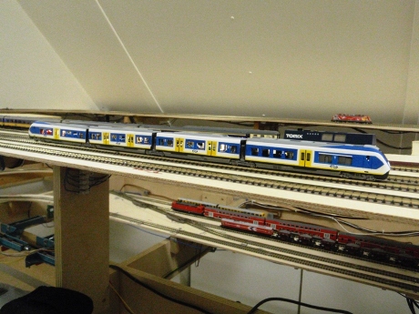

Hehehe eindelijk (buiten de panto's). Mijn SLT is gereed. Op het onderstel van een Kato Thalys en dan het nodige sloop en breekwerk. Ook weer pasmaken van de uitgebroken bevestigingen hoort erbij maar dan krijg je wel een zeer mooi rijdende SLT op je N-baan.
Johan
Johan

Holy ...., wat is dat mooi zeg. Zal in de toekomst toch maar eens gaan leren airbrushen.

WAUW! ik ben echt spraakzaam!
dit ziet er gewoonweg geweldig uit!
gaaf om te zien dat het uiteindelijk gelukt is!
ik wens je dan ook veel plezier met het afmaken van het 6je!

Ja Mitchel, nu ik weet hoe het moet zal dat 6je geen probleem zijn. Die 6 staat dan ook al rijklaar op mijn spuitcabine te wachten. Je zal de foto's wel zien als die ook klaar is. Dat wordt een 2400 en een 2600 achter elkaar (zonder koppeling maar dat verdoezelen we wel)
Johan

ontzettend mooi zeg! ook de eerste die ik af zie, lijkt wel een h0 model.

Netjes! Dit is de overtreffende trap van schitterend!
mvg Bouwe

En wat betreft je gebouwde model.. Waanzinnig goed gedaan man! Dit is echt kunst op wielen

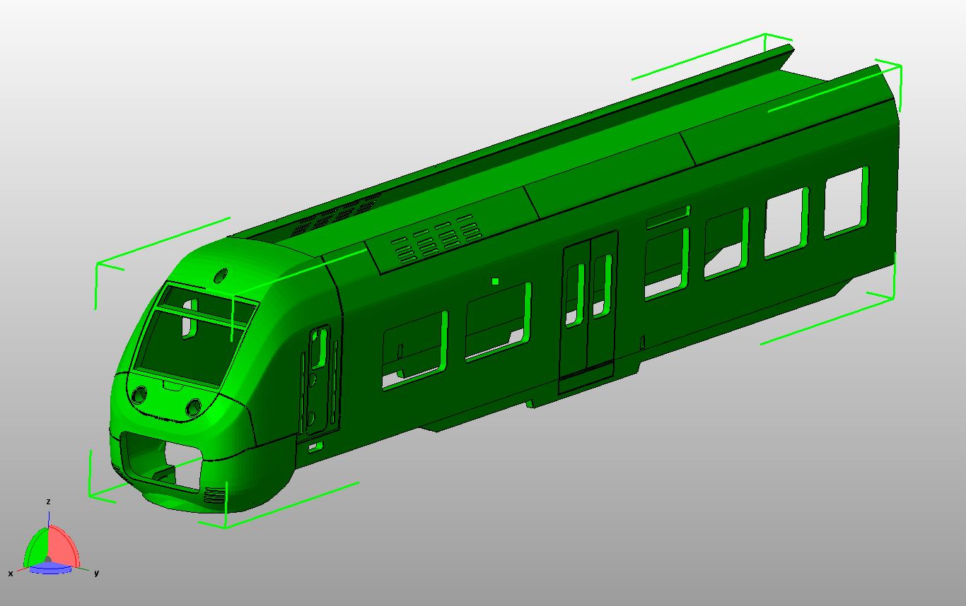

ziet er goed uit alleen waarvoor dienen die hekjes onder de kap?
Groet Olaf

Dat heeft Mitchell onder meer modellen zitten na een verzoek van mijn kant.
Toen FUD net nieuw was en alles nog in de probeerfase zat kwam ik er achter dat het materiaal na het printe schoon gemaakt moet worden door de printer.
Hij doet dit in een oven
tijdens dit proces is gebleken dat kappen zonder volledige ondersteuning in dit geval de bult onder de neus naar het uiteinde van de bak gaat krom staan je krijgt dus een doorgezakte bak.
Wat ook is gebleken is dat verpakken niet altijd even zorgvuldig gebeurt en dan komt het pakketje thuis en dan heb je wanden die naar binnen staan.
Om Dus terug te komen op de "hekjes" deze hebben 2 redenen:
1* recht houden van de kap tijden schoonmaken.
2* stabiel houden tijdens transport.
Hopende dat het nu wat duidelijker is.

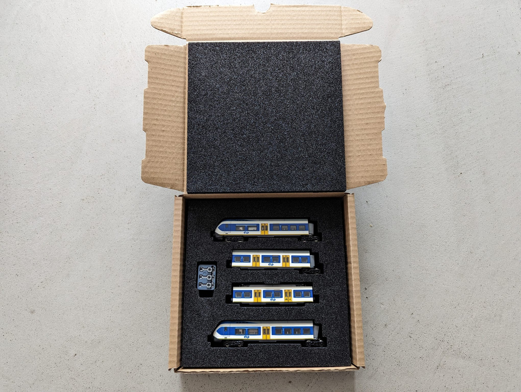

15 jaar geleden begon het SLT avontuur, al snel kon je zelf aan de slag met 3D geprinte kapjes van Shapeways.
Voor vele was dit helaas een stap te ver, want hoe ga je nou die kapjes mooi spuiten, hoe ga je de raampjes doen of nog erger, hoe ga je er een motortje in krijgen.
15 jaar later het antwoord, er is vanaf nu een analoge kant en klare SLT verkrijgbaar!
Is het perfect? Waarschijnlijk niet, is het mooi? Dat Zeker wel!
