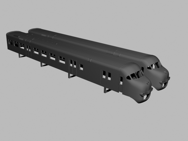

Re: SpoorObjecten: Plan V/T
Ik begin bij 1 versie,, later misschien ook de andere versies!
Hoi Paul,
Ik heb de bodemplaten niet thuis liggen, zal nog voor de zekerheid eens kijken of ze passen.
Let wel op dat ze anders zijn, de driehoekjes zitten bij het WSF model nog aan de kap, bij het FUD model zit deze niet en heb ik ze aan de bodemplaten gedaan

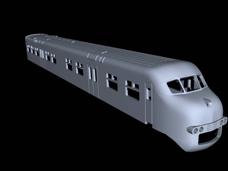

Dankje Johan,
Ik zit op dit moment op kantoor dus kan alleen ff de print file erbij pakken ipv een echte foto.
Dit is de zijkant in de 3d tekening.
Ziet er gaaf uit. Net echt. Ik ga het gokje wagen en van de week een bestelling doen. Heb je enig idee hoe lang zo iets gaat duren voor ik het in huis heb??

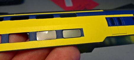

Dat zou super zijn!
ik heb dit weekend testen gedaan met de snijplotter en kom tot de conclusie dat een klein verzonken randje van 0,3x0,3mm Zoals de voorruit van de VIRM het beste werkt. (deze is volgensmij 0,2 ofzo, het zou net iets dieper nog moeten zijn, dan valt de het glaasje van 0,3 mm er perfect in).
zie hier het resultaat. Ik heb aan de rand nog een extra snijrandje gemaakt om het raam rubber/raamlijst te impliceren (evenals de ruitenwissers)
Zie ook mijn draadje.. https://www.n-spoorforum.nl/phpbb3/view ... 10#p177510
