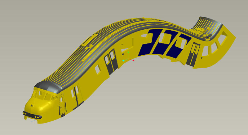

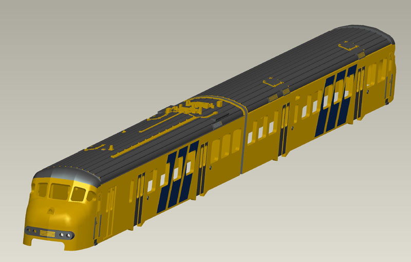

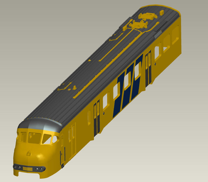

Hallo Allemaal,
Het is een tijdje geleden maar ik heb weer eens wat met de treintjes gedaan.
Dit maal een Plan V .
Net als bij de plan U was de kop de grootste uitdaging maar het is gelukt.
Hopelijk heb ik ze 4 mei bij me in Houten
Groeten Frits
Groeten Frits
- plan_v_lb_abdk3.jpg (44.56 KiB) 37708 keer bekeken
- plan_v_lb_abdk2.jpg (49.72 KiB) 37708 keer bekeken
- plan_v_lb_abdk.jpg (47.6 KiB) 37708 keer bekeken
- asm0004b.jpg (50.46 KiB) 37708 keer bekeken
Re: Plan V in N
Ziet er goed uit Frits! Als het goed is ga ik 4 mei op houten even een kijkje nemen. Dan kom ik zeker even langs. Ben zeer benieuwd!
Grz, Mike

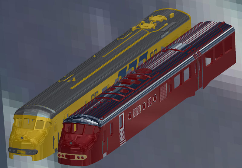

Dank je voor de complimenten.
Nog even een paar foto's gemaakt van het digitale model.
De details op het dak. Het lijkt grof maar geloof me dat het er straks heel goed uit ziet.
Ter vergelijking van de maten heb ik de Plan U even er naast gezet. Lengte en hoogte verschillen nogal. Basis van de kop van de Plan V is de kop van de Plan U
Groeten Frits

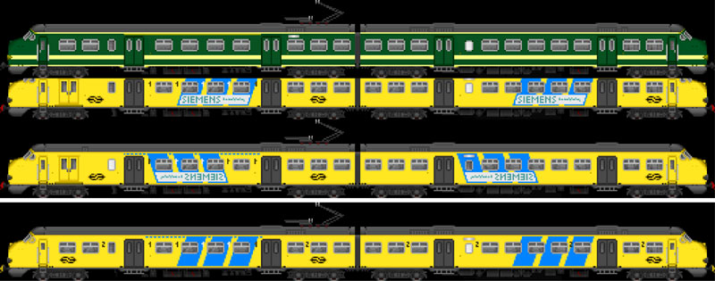

Hallo Rob,
Dank je voor de complimenten en ja natuurlijk kom ik even langs.
Ik ben weer wat wijzer geworden wat de verschillende versies aangaat.
Dus op de eerste pagina is dan de versie V1 tot V3
Op de 2de pagina moet dan de gereviseerde versie zijn.
Ik heb even wat foto's c.q. tekeningen van die versie opgescharreld En dit lijkt me toch te kloppen met de versie die ik nu hier heb geplaatst
Verder heb ik wat tekeningen van de plan V en dan klopt de indeling van de deuren met de tekeningen waar de maten bij staan.
Even over de maten.
van de ABDK bak staan de achterste deuren op 3224 mm hart deuren van hart achterste wielstel.
De voorste deuren staan op 5190 mm hart deuren van hart voorste wielstel.
Van de BK bak is dat 3224 en 3187 mm
Van de andere versies staan de deuren op 3224 en 4205 mm voor de BPK bak, en de ABK op 3224 en 3187 mm
Nu maar hopen dat ik goed zit
Je mag me dat bestandje wel mailen
Groeten Frits

Hoi Frits,
Nu snap ik hem.
Dat is dus ook de V 1-3 maar dan gereviseerd.
Nu snap ik ook de groene in de tekening dat was de 419 als weegleer/museum stichting stel.
Dat is de V 7-13 aan de bagagedeur te zien.
Nog een kleine kanttekening voor een ieder die een groene V op de baan wilt hebben.
Dit kan alleen met de V 1 en 2 serie nummer 401 tot 430
Dan kom je er ook gelijk achter dat Fleischmann voor H0 dus een verkeerde Plan V voor de groene heeft gebruikt.
Want fleischmann heeft alleen de V 7-13 mal gemaakt.
Nu snap ik hem.

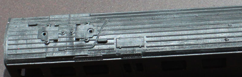

Hallo Allemaal,
Okay het is weer diep in de nacht, maar ja wat geeft het.
@ Rob, bedankt voor de info en ik geloof dat ik het nu echt begin te begrijpen.
@ Bouwe, Jij staat bovenaan de lijst
Okay gisteren de eerste binnen gekregen en zojuist wat foto's gemaakt.
De kop is goed gelukt, dakrand komt goed uit en nou ja ik ben gewoon tevreden
Gezien mijn ervaringen met de Plan U ben ik hier met de Plan V een stapje verder gegaan. Ik verwacht dat als er een laagje verf opzit dat het nog beter tot zijn recht komt.
Even een volgend stukje maken want ik kan maar 4 foto's plaatsen.

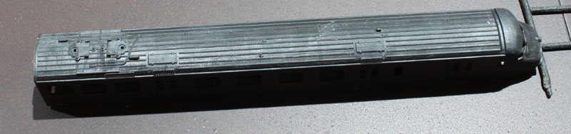

De kop nog even.
Het is al laat en ja er zit een hinderlijke groene draad in beeld maar ach wat geeft het.
Het rooster voor op de kop is goed gelukt en het gesloten zijraam lijkt erg diep te liggen maar het is maar 0.2mm
De kniklijnen boven de ramen zijn ook goed zichtbaar.
Al met al ben ik zeer tevreden.
Groeten Frits

Is het geprinte materiaal nieuw? Of heb je het al een kleurtje gegeven op de foto's?
Webshop Hoontje.nl
- Kleinserie/Commercieel
- Berichten: 955
- Locatie: sliedrecht
Re: Plan V in N
Hoi Frits,
Ze zien er wel een beetje duister uit
Ik kan nou al haast niet wachten op 4 mei om ze in het echt te zien.
p.s. @ Hoontje het is een abs materiaal van printbedrijf VDM denk ik zo te zien.
Meer en betere details als het bekende FUD.
