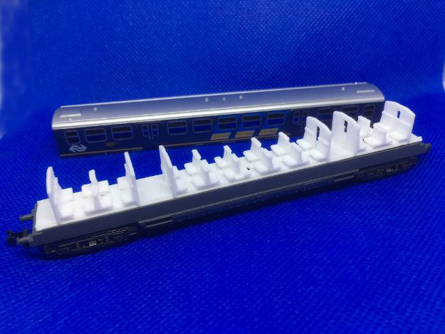

De laatste tijd zijn er wat signalen dat er volgend jaar een nieuwe Plan-E op de markt gaat komen.
Om nu al m'n bestaande Minitrix rijtuigen na jarenlange trouwe reizigersdienst op marktplaats te dumpen, is ook een dingetje.
Qua uiterlijk zijn ze niet echt slecht. Het ontbreekt alleen aan een interieur, waardoor je er niet fatsoenlijk verlichting in kunt bouwen.
Dit interieur past in een Minitrix 2e klas rijtuig. Met het nodige schilderwerk en LED-verlichting voer je een revisie uit, waardoor je Minitrix weer een paar jaartjes mee kan.
Inmiddels te vinden op ShapeWays in 'Versatile Plastic'. Ontwikkeling in 'Smooth Plastic' heb ik nog niet opgepakt, omdat je ook weer niet zo heel veel van het interieur gaat zien.
https://www.shapeways.com/product/UCPEC ... d=65648899

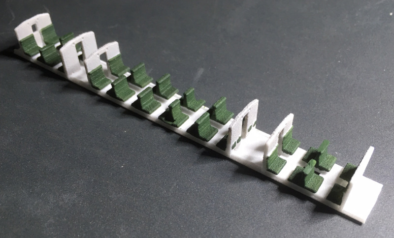

Het interieur maar eens in de verf gezet. Oogt weer een stukje beter.
Volgende stap is verlichting inbouwen, zodat je er straks ook echt wat van ziet.
Misschien ook nog wat Preisers inplakken.

Kijk dat oogt goed Pieter. Heb je rekening gehouden met je ontwerp voor de inbouw van verlichting?

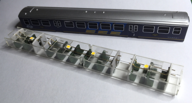

Hoi Alwin,
Met verlichting is inderdaad al rekening gehouden. Er komen 0,5 mm messing staafjes tussen de wanden. Daartussen soldeer ik SMD leds, die naar boven schijnen. De leds worden door middel van een LM334 (buffer)schakeling van stroom voorzien. Zie hiervoor het volgende filmpje: https://www.youtube.com/watch?v=1KfQi15j1Gc&t=327s
De binnenzijde van het dak is reflecterend, zodat het licht straks gelijkmatiger door de compartimenten schijnt.
Pieter
Pieter

Re: Minitrix Plan-E interieur
Dat ziet er goed uit Pieter!
Ben je ook nog van plan interieur voor het restauratierijtuig te tekenen?
Op termijn ben ik van plan heel wat plan-e rijtuigen om te spuiten en te superen.
Dan zullen er ook 1e, 2e en 3e klas rijtuigen gaan komen. Ik weet niet of daar ook verschil zit in indeling.
Grz, Mike

Hoi Mike,
Een 1e klas interieur komt er ook nog aan, naast het interieur van een buffetrijtuig. Van dit 2e klas interieur maak ik overigens nog een versie 2.0 met de nodige verbeteringen. Nog even geduld, want ShapeWays is niet zo snel met m'n laatste set proefprintjes.
Qua verlichting is dit een mooie oplossing. Ondanks dat je de led's parallel schakelt trekt het geheel maar 1,5 mA.
Onlangs heb ik dit ingebouwd in een setje Arnold Rheingold rijtuigen en dat beviel erg goed.
Momenteel ben ik nog aan het experimenteren met een geheel andere vorm van verlichting in combinatie met een 3d print-ontwerp. Inbouwen wordt dan nog simpeler. Wel vreemd dat de fabrikanten nog niet met een dergelijk bezig geweest zijn.
Dit verhaal is alleen nog in een pril stadium en ik ben er nog niet helemaal tevreden over.
