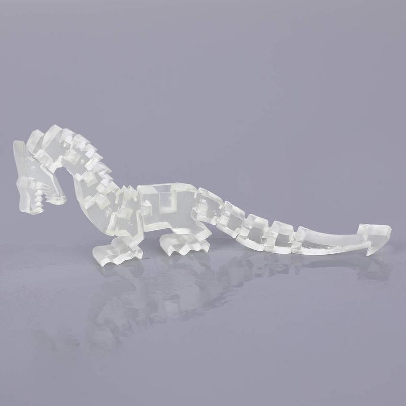

Ik had gezien dat Ad een resin printer gebruikt. Ik heb geen idee of daar transparante materialen voor zijn?
Wellicht weet hij dat.
Grz, Mike
- Berichten: 4721
- Locatie: West Brabant
Re: Minitrix Plan-E 1e klas
Je hebt transparante resins. Ik vraag me alleen af hoe transparant die blijven na verloop van tijd onder invloed van UV licht?

De meeste Resins vergelen na verloop van tijd. Ik heb er inmiddels één gevonden, die dat niet doet.
Dit product is in principe voor industrieel gebruik, wat betekent dat je nogal wat voorzorgsmaatregelen moet nemen als je het gaat gebruiken.
D.w.z. Afzuiging, dampmasker, handschoenen en veiligheidsbril.
Klinkt serieus, maar ik zie tegenwoordig dat je met een resin-printer ook niet zonder handschoenen en liters Isopropanol aan de slag kunt.
Om hierbij maar eens de 20-eeuwse filosoof J. Cruyff te citeren: "Elk voordeel heb z'n nadeel"
Jawel ik heb een 1 liter fles van die "zooi"
Het is wat troebel maar zeker te gebruiken voor ramen, je moet het echter nog niet vergelijken met de fabrieksramen, zo ver zijn ze nog niet bij mijn gebruikte productlijn
Hoe het op langer termijn is..., de tijd zal het leren...
Ik ga het wel gebruiken voor de ramen / cabine van de Kirow kraan en schijnwerper

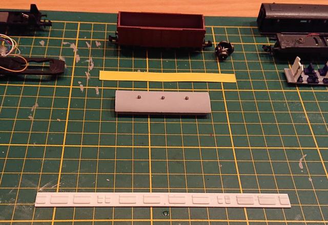

Dat spul ziet er best wel veelbelovend uit Ad. Heb je dat nog veel moeten schuren / nabewerken? Wanneer je raamstijlen als ophoging er in verwerkt, kan ik mij voorstellen dat het raampje er tussen moeilijk te schuren is.

Heb nog een kap Plan E 1e klas besteld en kwam nadat ik na ontvangst de kap meteen in de wasbenzine had gezet om te ontvetten er na een dag achter dat er aan één zijde een set ramen aan de binnenkant zat. Is deze ene strook met ramen als test bedoelt want de strook ramen is bij mij nu compleet wit uitgeslagen en niet meer te gebruiken. Of had ik hem er eerder uit moeten halen om hem proberen te polijsten, om hem dan als raamstrook te kunnen plaatsen.
Ga nu ook de versie maken met de later geplaatste gele 1e klas streep, met oude nummering.
Als je de ramen van de 1e klas helemaal correct wil doen dan moet aan de zijde van de ventilatoren, dus de toiletten een raam met stijl komen, aan de andere kan van het balkon, aan de kant waar geen ventilatoren zitten, hebben de ruiten geen stijl maar was een geheel. Om het helemaal correct te doen zou je dus twee versies van deze stroken moeten maken. Heb hem er even in gepast en als dit mooi helder plastic was geweest had het er fantastisch uitgezien.

Volgens de beschrijving op Shapeways:
"In deze versie is aan de binnenzijde een raampartij gemodelleerd. Deze kan als gietstuk dienen voor een Resin raampje. Of dit kan d.m.v. polijsten tot een doorzichtig raam leiden."

Had hem weer opnieuw besteld vanuit oude bestelling, beschrijving dus niet gelezen. Wist wel dat er plannen waren om zoiets te doen met de ramen maar niet dat dit als een gietstuk zou meekomen in de kap. Komt nu de hamvraag wie of waar kan ik ramen laten gieten m.b.v. van dit gietstuk?

Net nog even gekeken op SW en zag dat de 3d animatie nu voorzien is van twee raamstroken, terwijl er bij mij maar aan één kant een strook in zat, al had ik hem kunnen polijsten dan had ik nog maar één kant gehad. Jammer dat de printen af en toe te snel op de site worden geplaatst, eerst één met incorrecte onderkant van de deuren en nu blijk ik een kap met maar één raamstrook te hebben besteld, terwijl er nu weer een aangepaste kap op de site staat met beide raamstroken. Wordt een dure hobby zo als je tweemaal een kap besteld en dan achteraf tot de ontdekking komt dat hij niet helemaal correct is.
BTW bij het plaatsen van de raamstroken is geen rekening gehouden met de sluitlichten aan de binnenkant en moet hierop iets aangepast worden om goed te passen.

De bedoeling van de raamstrook is dat er een malletje van gemaakt kan worden om te gieten. Dat staat ook in de omschrijving.
Het geprinte materiaal valt weliswaar te schuren en te polijsten, maar het zal door de structuur van het materiaal nooit een helder raampje worden.
Momenteel ben ik in gesprek met iemand die aan de hand van deze raamstrook een mal kan laten vervaardigen. Hiermee zijn dan ramen in helder acryl te gieten. Dat zal vanzelfsprekend geen ShapeWays verhaal zijn. Ik verwacht daar in de loop van dit jaar verdere ontwikkelingen mee te kunnen maken.
Het is niet mijn bedoeling om je onnodig op kosten te jagen. Als het project slaagt, hou je een setje gegoten ramen van mij tegoed.
