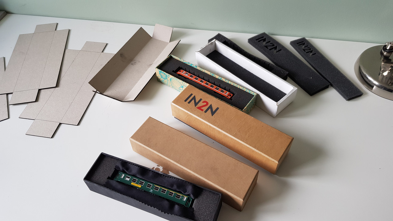

Het overzicht van de verschillende concepten. Schuiminlay van PE schuim. Doosje van 2mm karton omplakt met Kraft papier.

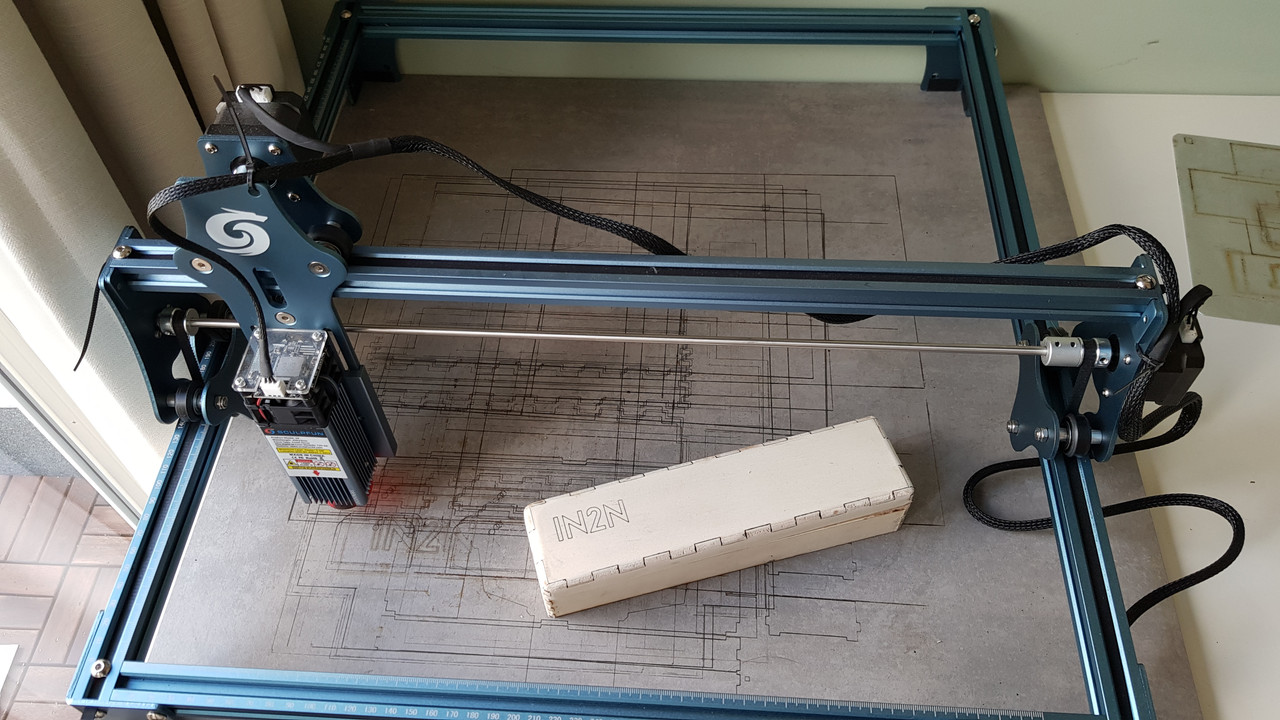

De lasersnijder (Sculpfun S9) en een concept van triplex. Nadeel: het wordt niet strak, stinkt vreselijk en de snijtijd is ruim 20 minuten.
Een concept in papier. Ontwerp van internet aangepast naar de juiste maat. Deze was moeilijk netjes te plakken en het eindresultaat blijft wat slap.
Dit wordt het! 2mm ESKA board omplakt met kraft papier. Logo met de airbrush, stencil hiervoor ook weer op de lasersnijder gemaakt. De deksel is nog niet heel strak omplakt. Papier zet heel erg uit als je het nat maakt. Kortom, Kraft papier moet eerst een beetje vochtig gemaakt worden voordat je met omplakken begint. Dit lukt inmiddels veel beter, ik heb alleen nog geen voorbeeld met logo.

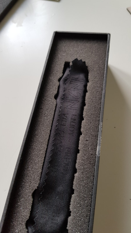

Logo nog op het doekje geprobeerd te maken met de lasersnijder. Voegt niet heel veel toe...
