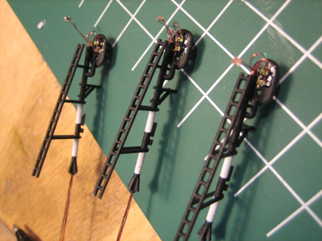

Bezig met "massa"productie van de andere 3 seinen; geel en groen zijn al vastgelijmd:
Het laserjet decal papier is ook al besteld...
Fred
Alles komt goed!

Decalpapier is al binnengekomen! Decals (Ptjes en sein-nummers) geprint en ook al op het 1e sein gezet:
Laten drogen en dan nog met zijdemat aflakken en klaar!

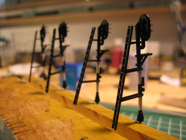

4 seinen volledig bestickerd klaar om te lakken:
Fred
Alles komt goed!

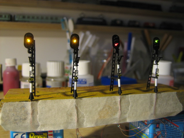

Heb ze alle 4 klaar, gelakt en wel, hier 2 plaatjes van voren en van achteren:

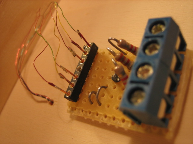

Ik heb ook 2 kleine banenprintjes gemaakt om de seinen netjes op de baan te kunnen aansluiten. Elke LED heeft zijn eigen weerstand zodat je de felheid van elke kleur individueel kunt regelen. Ik heb rood en groen 2k2ohm gemaakt en geel 3k3ohm.
Straks foto's van op de baan :!:
Fred

Nu nog 2 foto's gemonteerd op de baan:
De 2400 kan doorrijden...
De 1100 met wagons van Tante Pos kan ook doorrijden...
Een filmpje is nog het enige wat ontbreekt... :D

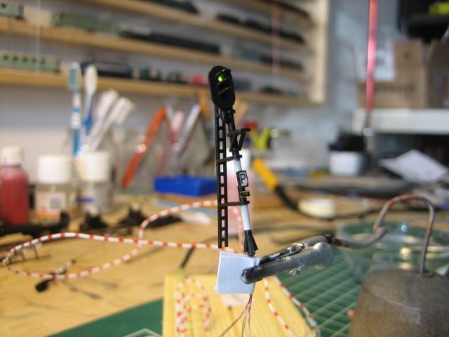

@allen: bedankt voor de complimenten en het volgen van dit draadje! Hier is een hyperlink naar een Youtube filmpje van een werkend sein:
http://youtu.be/sBDrTsEdQso
Ik heb de lichtseinen nu ook voor de belangstellenden te koop gezet binnen Shapeways, aparte RECHTSE en LINKSE versies.
(p.s. Als je belangstelling hebt voor een setje decals zoals ik die ook heb gebruikt bestaande uit 5 Ptjes en 25 verschillende seinnummers stuur dan even een PBtje)

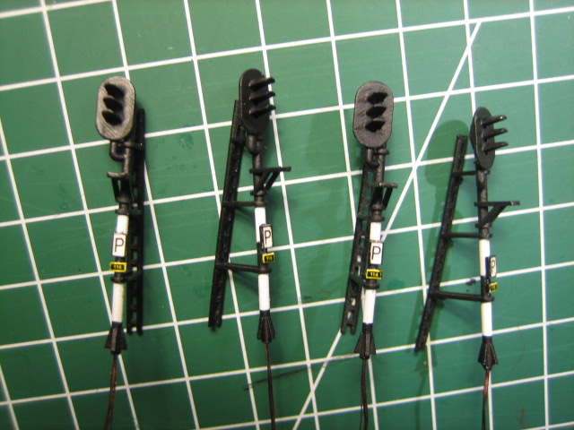

Hier nog wat tips voor hoe te verven, van links naar rechts, van boven naar beneden:
1) alle seinen in de grijze primer
2) alle seinen hebben voor de paal nog een laag wit gekregen. Daarna heb ik de paal met 2 strookjes 5mm brede Tamiya tape afgeplakt
3) de seinen worden zwart gespoten (de tape zit er nog op)
4) de tape is verwijderd en het zwart/wit is op plekken bijgewerkt...
Voila, 4 fraaie linkse seinen :D
Fred
