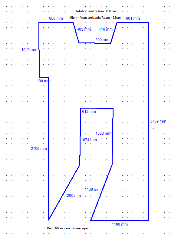

kamer.zip
Scarm bestand met maten.
(440 Bytes) 303 keer gedownload
Maten van kamer. Raam kan kantelen!

Even snel een idee in paint geklat. Idee wat ik eerder hierboven had vond ik uiteindelijk toch niet zo, deze is naar aanleiding van Ad_M. Een minder groot gedeelte (waar je dus geen toegang van 2 kanten nodig zou hebben) bleek inderdaad een stuk beter idee.
Rode rondjes zijn helices naar schaduwstation. Blauw zijn stationplaatsingen, oranje is industrie gedeelte ... ik heb hier nog geen thema voor. Bij het oranje gedeelte zit eventueel een keerlus terug naar het grote station toe, (zo is het extra gedeelte over het pad niet perse noodzakelijk,) maar gaat in ieder geval onder het spoor door, en dan over het pad. Meest rechterlijn was een onzin ideetje, gewoon negeren dus.
Het rondje/de keerlus is voornamelijk om niet perse locs om te hoeven zetten (bv bij goederen treinen en/of die intercity).
Ik zal de tafel uit soort van modules gaan opbouwen (geen speciale afmeting dus, maar wel modulair), waarschijnlijk dmv balken/planken ombouw per module. Ik heb nu nog een MDF plaat over van m'n H0 baan (heb ik tijdelijk een rondje H0 op, om m'n oude verzameling te testen en in de verkoop te doen), maar zelfs zonder iets erop was dat slecht te verhuizen.
Daarnaast leek het me ook handig om eventueel delen (tijdelijk) weg te kunnen halen indien meer ruimte nodig is, voor onderhoud of wat dan ook.
[edit]Oh ja, de stationnetjes boven en links zal niks langer dan 4 wagons-lengte stoppen (maw: stoptreintjes van 2 a 3 lang staan alleen in de planning), beetje groot getekend.

Ik had eerst 60cm als pad breedte, maar dat was inderdaad wat krap ... 70cm voelde echter weer erg ruim. :P Ik had sowieso het idee om het linker deel wat krapper te maken. 30-40cm is volgens mij wel voldoende daar (had eerst 50-60cm >_< ), is er meteen wat meer loopruimte.
Ik neem aan dat dat je schaduwstation is? Wat een inmens grote zeg, je rijdt zeker met hele lange treinen?
Ik woon in de buurt van Haarlem, niet echt op fiets afstand dus. ;) Ben wel benieuwd naar hoe de rest van je tafel eruit ziet (zal zelf m'n baanplan url ook meteen maar in m'n sig zetten).
Heb de 'over het pad' maar weggehaald en voor een bocht/ 'keerlus' gekozen voor 'de doorstroom'.
Ik ben hier redelijk tevreden mee. Zal er nog wel wat aan gaan knutselen iig. Bocht naar linker deel bv is veelste netjes, was ook even snel 'neergelegd'. Het oogt een beetje raar met de rest. Stuk recht langs de muur doet beetje vreemd aan, misschien een knikje erin en een tunnel (station is beetje 'ingemetseld' atm :P ) Kijken of er nog een 'oud spoor' van links naar boven kan (als oude route zeg maar,) maar denk dat dat een beetje te krap wordt met die helix in die linker-boven hoek (wellicht gewoon om de helix heen? Hmm...)
Nog genoeg aan te knutselen/proberen, maar ik houd het voorlopig (vandaag iig) even voor gezien.

Na weer een aantal uurtjes proberen tot het volgende gekomen:
Klik voor grotere versie
Bij het oranje gedeelte moet iets van industrie/rangeer/opstel sporen komen, ik zal hier nog wat meer voorbeelden voor bekijken om wat meer idee-en op te doen.
Ik denk dat het eindresultaat hier niet veel meer van af zal wijken, als 'schets' ben ik er goed tevreden over. Ik heb nu ook 2 opstel sporen bij het grote station, daar anders alleen goederen van 'onder' naar het 'industrie' kunnen komen. Nu ook 3 'verdwijn punten' voor afwisselender treinverkeer. Het grote station ligt nu ook wat 'vrijer' door het spoor bij de muur uit het zicht te halen, zo blijft er nog wat ruimte over voor scenery.
Mijn baanplan - U-vorm van 2x4 meter

Hoi "Dante",
Naast ruimte voor je baan en om te staan, is het ook handig om wat werkruimte in te plannen. Zeker als er wat rails ligt, zit je straks altijd in de rommel en gaat er van alles kapot en wordt er van alles vuil waardoor je (bijna) nooit aan rijden toekomt.
Misschien een overweging om een paar modules/segmenten te bouwen (bv 2 of 3 van 60x180cm), die je 1 voor 1 in je hobbykamer bouwt en dan af en toe in een andere ruimte wegzet om aan elkaar te koppelen. Zie bijvoorbeeld Jeroens baan. Degenen waar je niet aan werkt kun je verticaal tegen de muur zetten, of horizontaal op een rek ergens hoog uit de weg.

@evo
Ik heb nog een andere hobbyplek voor klein spul/onderhoud, modules kunnen (tijdelijk) op de eettafel indien het te rommelig wordt/er te weinig plek is. Zagen/houtbewerking zal ik sowieso buiten doen.
Ook al zal het een modulaire tafel worden, bedoeling is wel dat die in dat kamertje 'op' blijft staan.
@BenQ
Had gekunt inderdaad, probeerde het aanvankelijk via het forum, maar bestandje was net te groot.
Met CTRL-linker muisknop op een linkje wordt het automagisch in een nieuw tabblad geopenend ... rechter muisknop en dan 'openen in nieuw tabblad' kan natuurlijk ook. Heb je nooit problemen met 'back' of 'kruisje'. ;)
Vind tabs sowieso prettiger, kan je makkelijk paar foto's/websites naast elkaar zetten/vergelijken e.d.
Of de foto/het plaatje bekijken en bijhorende tekst lezen...zonder continue heen en weer te scrollen etc. etc.
Update:
Heb eindelijk het station (6 sporen totaal, waarvan 5 aan perrons) en alle bijhorende wissels uitgepuzzeld. Ik zou nu met minstens 2 treinen tegelijk van verschillende 'bronnen' naar verschillende 'doelen' moeten kunnen rijden (lees: van/naar alle schaduwstation-ingangen, opstel-stukje en industrie-gedeelte. Zolang de treinen maar verschillede doelen, blijft natuurlijk maar dubbel spoor. ). Enige uitzondering is opstel/'keer' stukje bij station naar 'industrie'-gedeelte en omgekeerd ... want dat moet dwars over het spoor atm.
Zou het aan de andere kant kunnen leggen, maar dat zou tenkosten gaan van de ruimte voor het stad gedeelte en 'dat stond er al' / 'bewoners daar willen waarschijnlijk niet verhuizen'. :P
(Zal er nog even naar kijken, maar wordt volgens mij uiteindelijk minder interessant.)
Spoortje rechts-boven met bruggetje is komen te vervallen, treintje naar linker tafel gedeelte zal dus via 'industrie' gedeelte (moeten) gaan. Werd anders te krap met hoogte bij de schaduwstation-ingang rechts-boven.
Gaf wel weer de ruimte om de keerlus daar wat door te trekken (vond dat bruggetje daar wel erg leuk nl.).

Ontopic:
Perrons wat meer gestroomlijnt gemaakt (zat een irritante hoek in met 3D 'krabbelen'/schetsen) en wat nagedacht over die 'stations-opstelsporen' ... leuke manier bedacht om 2.5m goederen (3m max, maw: dan blijven er wat wagons over de wissels vlak na de afslag(-wissel)) binnen te laten komen erop en dan gesplitst/korter naar het industrie/opstel terreintje te brengen voor rangeren / doeleinde. Ik heb echter nog steeds geen idee wat ik precies met dat 'industrie-deel' wil. Ik acht er genoeg ruimte om nog op allerlei manieren daar te iets kwijt te kunnen. Ik denk dat ik me voorlopig maar eerst op het grote station-gedeelte en alle schaduwstation-ingangen zal/moet gaan focussen mbt bouwen, kopen en opleuken. Zolang de wissels er naar op z'n plek zijn kan ik het mijns inziens altijd nog indelen. Ik denk dat dergelijke plekken ook redelijk afhankelijk zijn van wat ik zoal tegenkom aan 'scenery' en goederen-wagonnetjes.
Mijn doel was om een 'groot' station te maken waar veel passagiers verkeer af en aan komt en dat is imo gelukt. Ben eindelijk tevreden met het resultaat/plan. Ik heb (vrijwel, 'HSL' als apart iets laten vallen) al mijn doelen behaald en uiteindelijk zelfs overschreden door dingen toe te voegen die ik niet echt geplanned had. :geek:
Zit atm op zo'n 26 wissels (o.a. ook kruisingen e.d.) en 59 flex delen (wat gehaald zou moeten kunnen worden uit 31 volledige lengte flex.) Wat neer komt op 5,8km km aan model-rails ...
(Naar verhouding 36,4km .. dan lijkt het ineens best mee te vallen. Het programma telt volgens mij wissels e.d. dubbel (van beide kanten ... de afstand van alle rails dus.) Dan lijkt het al gauw veel als afstand ... gaat dus om totale rails-lengte. ;) )
Dat is met halve rondjes naar schaduwstation...dus schaduwstation en grootste deel van helices komen er dan nog bij.
:shock: En dan denk je een leuk aardig simpel klein baantje gemaakt te hebben ... :P
Duurde even, maar dan heb ik ook ... nog weinig. :P Naja, planning voor de rails zelf e.d. is iig (grotendeels, iig het benodigde/vereiste) klaar. Binnenkort nog even plannetje maken in Koploper (en hoop naslagwerk maken, als m'n baantje paar maanden goed draait vergeet ik geheid welk nummer die ene wissel nu heeft en welk draadje daar nu bij hoort >_< ) en dan lekker knutselen en vooral tsjoek-tsjoeken. :D
Nogmaals dank aan Ad_M: Dat was net wat ik nodig had. (maw: even een andere kijk).
Tijd om te bouwen. :D Ta ta!
