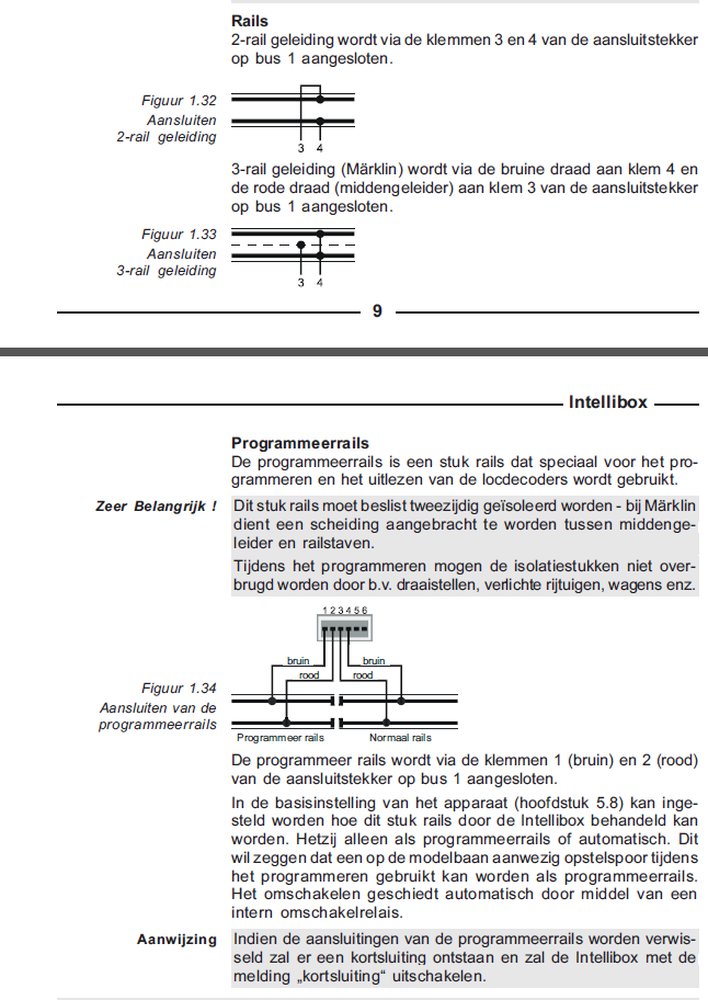

ik had een vraag over de ib com.
ik heb heb al een tijd maar niks verloopt vlekkeloos.
nu had ik een vraag over het aansluiten want daar zit ook een probleem denk in.
je hebt 6 klemmen.
2 voeding
2 gewoon rails
2 programmeer rails.
naar mijn mening is dat programmeer rials toch een appart stukje om een loc in te stellen.
en hoort dat stuk rails dus niet bij de rest van de baan.
ik hoop dat jullie mijn kunnen helpen .
alvast bedankt jondal

het makkelijkst is om een apart stukje rails te gebruiken.
