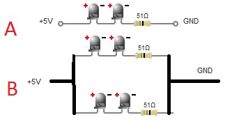

Ik heb een adapter van 5V 2,5 Ampere en daar zou ik ledjes mee willen laten branden.
Specs LED 2,1V 20mA http://www.conrad.nl/ce/nl/product/1829 ... ggest=true
Paar vragen
* Kan ik theoretisch dan 20mA =0,02A 5A/0,02A=250 Leds aansluiten ?
* Kan ik hier ook 2 leds aansluiten volgens schema A
* Kan ik hier ook 4 leds aansluiten volgens schema B

2,5A gedeeld door 20 mA = 125 leds. Mits je ze op 20 mA laat branden.
Met de led voorschakelweerstand-calculator bereken je eenvoudig welke weerstand je nodig hebt. Als je 2 leds in serie zet (zoals je getekend hebt), heb je een weerstand van 40 ohm nodig. De dichtstbij gelegen verkrijgbare waarde is 47 ohm. Daarmee draaien ze op 17 mA en dan kun je wat meer leds aansluiten (2,5A gedeeld door 20 mA = 147 leds). In theorie. :mrgreen:
Schema A en B zijn allebei correct en mogelijk. Het is wel gebruikelijker om de weerstand aan de plus-zijde te zetten.

Misschien ten overvloede: volgens schema B kun je er veel meer parallel zetten, tot het maximum van 2.5A (dus theoretisch 2x125 = 250 LEDs, afhankelijk van de gekozen weerstand). Of het ook verstandig is om een China Special constant op zijn max. te laten draaien is een ander verhaal.

Er staan telkens 2 LEDs in serie met 1 weerstand. Stel dat er 2V over de LEDs staat en 1V over de weerstand, dan gebruiken de LEDs 80% van het vermogen en de weerstand 20%.
Maar de weerstand gebruikt geen "extra stroom", hij staat nl in serie met de LED's. Dus voor de 2.5A spec van de voeding zijn de weerstanden niet van belang.
De enige manier om meer LEDs aan te sluiten is om een model te vinden met een lagere spanningsval, zodat je er 3 in serie kunt zetten (met een kleinere weerstand), of LEDs gebruiken met een lagere stroom, maar die geven iha minder licht.
@Detlef: 2 LEDs + 47R in serie(!) gebruikt 17mA (geen 57) - dus 294 LEDs op 2.5A en er wordt dan totaal 2W door de weerstanden gedissipeerd en 10.5W door de LEDs

Volgens een app op mijn android is de volgende stelling juist:
5Volt voeding
2 leds in serie
Led= 2.1V 20mA
benodigde weerstand is dan 40Ohm per 2 leds in serie.
Aan vermogen wordt dan gebruikt door de diodes(leds): 42mW
Aan vermogen wordt dan gebruikt door de weerstand: 16mW
Gebruik je de eerstvolgende standaard weerstand van 47Ohm dan is het verbruik 35,745mW voor de leds en 13,617mW voor de weerstand. De leds krijgen nu 17,021mA per stuk.
