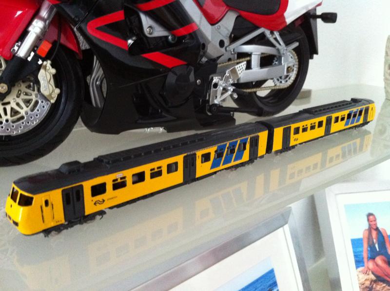

Je zou bijna denken dat het H0 is!
Dit is Ferryk(Beneluxspoor) zijn eerste spuit project!
ziet er geweldig uit toch?

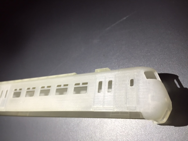

Vraagje:
Heb je de kapjes nog geschuurd alvorens ze te fotograferen ?
Ik heb er onlangs twee van Shapeways geleverd gekregen en het lijkt wel of ze van golfplaat gemaakt zijn.

Jetuh,
Hierbij een fotootje van mijn exemplaar. Je ziet eigenlijk overal op het model de ribbels zitten. Ik heb een tijdje gedacht dat dit wellicht normaal is en dat je het met schuren en wat plamuren weg te werken is. Alleen gaat dat wel ten koste van de details.
Alleen nu ik naar jouw foto's kijk zie ik wel een groot verschil. Bij jouw model zijn de zijwanden echt glad.
Ik ben benieuwd naar je advies.
Pieter

Is dit aan één kant van de bak? Ik heb nu ook wat spullen gekregen met wat lijntjes, maar niet zo erg als die. Ik heb ook een object met een paar vreemde lijnen er op tot halverwege het object. Voor mij is het nog allemaal nieuw dus ik heb nog geen exact idee van wat ik zou mogen verwachten.

Nee, dit is aan beide kanten gelijk. Het dak heeft ook deze structuur, maar dat is de bedoeling.
Recentelijk had ik een NS2400 kapje besteld. Wel een heel mooi doordacht ontwerp. Die vond ik eerlijk gezegd ook niet optimaal, maar met wat schuuracties was dit nog goed te krijgen. Deze SGM Sprinter is met schuren en plamuren niet goed te krijgen, dan ga je teveel details verliezen.
Als dit uiteindelijk de huidige standaard is op het gebied van 3D printen met FUD, dan wacht ik liever een jaar of twee. Ik wil niet te negatief over komen, want geloof overigens wel dat met deze techniek binnenkort verbluffende resultaten mogelijk zijn. In de tussentijd besteed ik mijn geld dan nog maar even aan kant en klaar modellen met de kwaliteit van vandaag. Da's ook genieten, maar dan anders.

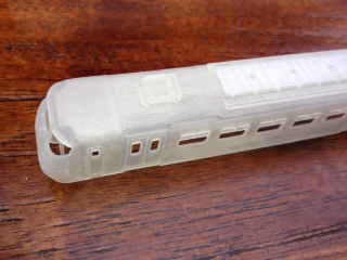

Inmiddels is alles uiteindelijk toch goed gekomen.
Shapeways heeft het één en ander voor me opgelost door een nieuw exemplaar toe te sturen.
Deze was helemaal goed.
Ook qua communicatie pakten ze het zonder meer goed op.

Hierbij nog een foto van het nieuwe exemplaar. Het is niet zo heel duidelijk te zien, maar de zijwanden zijn glad bij dit exemplaar.
