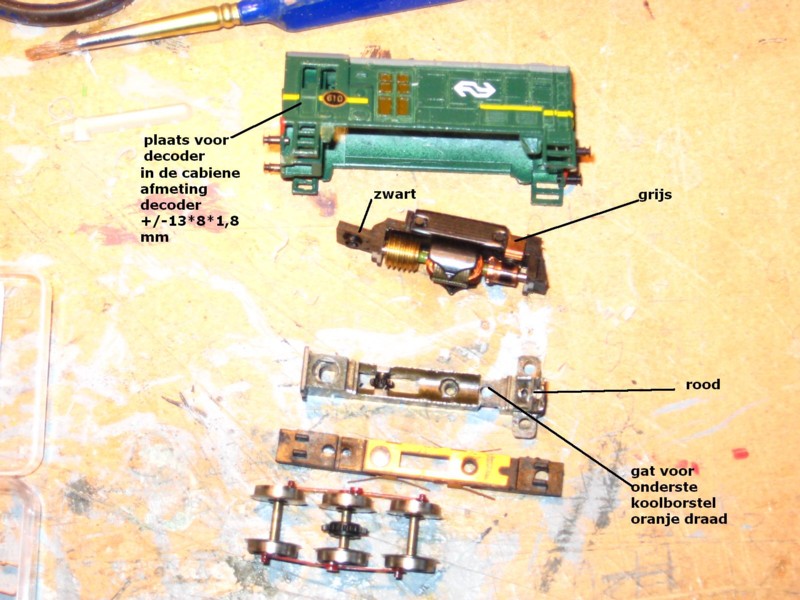

Let er vooral op dat bij de fleischmann loks de motor aan een kant verbonden is met de massa van de lok ,door een plaatje blik tussen het motorhuis en de koolborstel.
Wie dit niet verweidert zal de gevolgen zien als een rookwolk in de decoder. (ik spreek uit ervaring :cry: )
De GRAHAM FARISH 600 is van alle loks in het lijstje het moeilijkst te digitaliseren.
Want de motor is één met het frame je moet dus de onderste koolborstelhouder isoleeren van het frame door de lok voledig te demonteren en dan het gat van de koolborstelhouder opteboren en er een staafje rond styreen in te maken.
Vervolgens aan de onderkant van de koolborstelhouder een plaatje koper solderen en dit geheel weer monteren en fixseren zodat deze weer op de juiste plek zit waar hij zat.
Nu rest aleen nog het aanbrengen van de oranje decoderdraad.
De bovenste koolborsetelhouder zit in het plastic van de lok hier hoef je aleen de oude draad los te knippen en daar de grijze decoderdraad aan solderen.
Aan de voorzijde van de lok moet je ook de draadjes losknippen van de ontstoor condensator en daar de rode decoderdraad aan solderen.
En als laatste en stukje koper onder de moer van de lange bevestegings schroef aanbrengen en daar de zwarte decoderdraad aan solderen.
Het beste is nu met een multiemeter te controleren of er nergens een verbinding is.(de motor zelf grijs/oranje geeft een weerstands waarde)
Als decoder heb ik er een Rauthousen decoder er in zitten maar dat bevalt zeer slecht bij ieder hobbeltje staat de lok stil en moet dan weer opgang komen wat lang duurt.
Ik zoek nog een vervanger als iemand tips heeft ik hoor het graag.
En een foto bij alle tekst.
Afbeelding 022a.JPG (126.88 KiB) 3361 keer bekeken
Als er nog vragen zij hoor ik dat wel.
Succes met in inbouw.
*inbouw is op eigen risico
