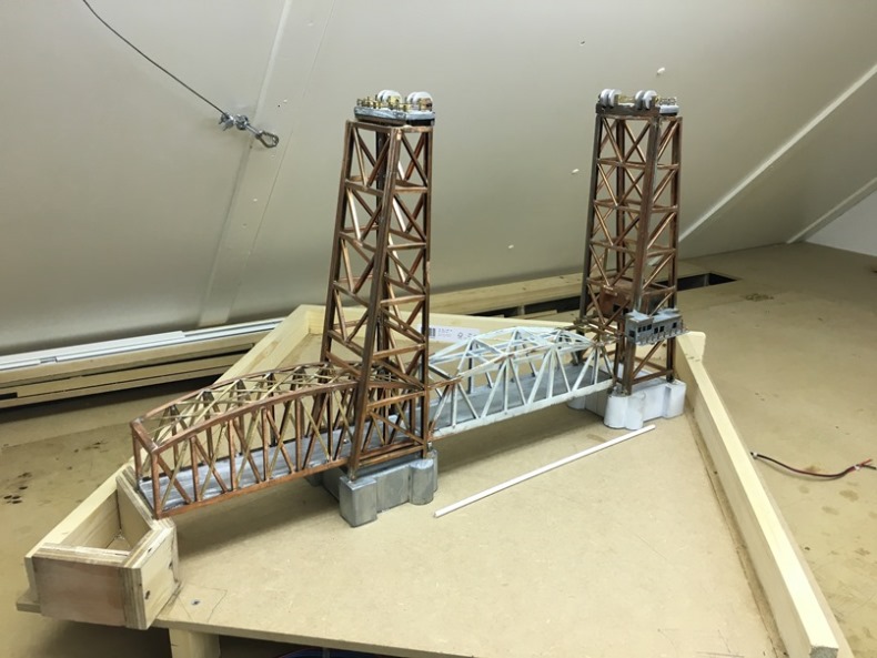

Jaaaaaa dat is heeeeeeeelllll veeeellll werk maar het hoeft niet extreem duur te zijn als je dat rustig zelf doet.
Als je hier klikt zie dat het val tussen de torens naar beneden komt. Onderwijl is de noordelijke aanbrug ook gebouwd en de zuiderlijke kan ik niet kwijt. Momenteel wordt alles gespoten maar dat is meer werk dan ik had gedacht, maar ach hoef ik me tenminste niet te vervelen.
Tekeningen heb ik niet maar Google Earth hielp bij de globale hoofdafmetingen, en het was ook heel handig dat ik het boek "De Hef Biografie van een spoorbrug" kon lenen. Verder gewoon op het oog de juiste lekkere verhoudingen gezocht en het uitgangspunt dat er dubbel spoor over moest.
Alles is gebouwd met zelf gebogen U-profielen welke uit dun koperplaat zijn gesneden en daarna gevouwen. Een paar onderdelen zijn uit zink gemaakt. De aansturing geschied met eigen hardware (PIC) die op de Selectrix bus is aangesloten en zo communiceert met TrainController. Hierdoor kan de brug helemaal automatisch bediend worden en stoppen de treinen netjes, ook de verlichting (vaarlichten, bedienhuis en motorhuis verlichting) gaat aan en uit en wordt door de hardware bediend. Voor mijn kleinkinderen (of mijzelf
) is er ook een drukknop om de brug te bedienen. Oh ja als je hier klikt zie je dat het val ook omhoog gaat
Ik hoop dat eind deze maand begin volgende maand De Hef op zijn plek staat en (eindelijk) operationeel is.
Groetjes en sterkte met je klus
Johan
Johan
- Passen op de baan voordat ik ga spuiten (hijsdraden al verwijderd)
- Hef kaal klein.jpg (113.69 KiB) 9750 keer bekeken

zooooo dat is ff strak werk

Heel mooi, maar ik denk als je een close up ziet, dat heel veel details wegvallen aan alle profielen... hij ziet er nogal grof uit.

ziet er goed uit
van hoeveel mm messing heb je deze brug gebouwd
en op wat van motortje draait de brug
Gr Andy
Gr Andy
Re: Hefbrug De Hef en spoorbaanplan
@Andy 0.4mm koperplaat (metaalwinkel.nl) en een Conrad motor met ingebouwde 1:600 overbrenging, PWM aangestuurd

Met andere woorden ik ben op dit moment geholpen en wil iedereen bedanken voor de medewerking! Mocht ik met bouwen beginnen kom ik wederom terug met het vervolg van het bouwen van deze bruggen. Foto's komen er dan ook. Afwachten dus!!!!!! Hoi-Je Koplopertje
