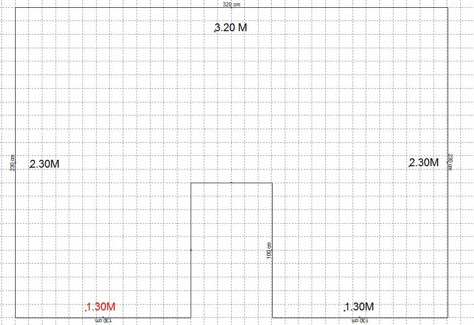

Ik zal mezelf even voorstellen.. Mijn naam is Kevin, woonachtig in het zuiden des lands en gek van modelspoor :) Ik heb me aangemeld op dit forum, daar ik momenteel denkfase zit omtrent een overstap van H0 naar N..
Na 1 / 1,5 jaar lang bezig te zijn geweest met een passend baanplan te maken, wat voldoet aan mijn wensen, ben ik tot de conclusie gekomen, dat een overstap naar N, mij dichterbij een realisatie kan brengen van wat ik wil... :) Echter is het zo, dat ik daarvoor natuurlijk wel, helemaal van start af aan moet beginnen met de aanschaf hiervan.! En me moet richten op de verkoop van H0 materiaal.
Wat wil ik dan.. ( hoor ik menigeen al roepen ) :lol: Nja, hieronder een aantal puntjes die ik graag zou willen zien..
1. Een mooi overzichtelijk stationsemplacement met kleine rangeermogelijkheden en opstelsporen.
2. Een klein stukje goederenspoor
3. Plaats voor moderne scenery. ( ik hou niet van grote Zwitserse alpen etc etc )
4. Ik hou van NS materiaal, maar rijdt met wat ik mooi vindt, dus heb geen specifiek thema
5. Ik vindt de Fleischmann rails met bedding het meest geschikt voor mij. Aangezien ik in H0 ook Marklin C-rails heb genomen incl bedding.
6. In de toekomst wil ik wel via de pc gaan rijden, maar ook de mogelijkheid hebben om zelf te "spelen".
Daarnaast wil ik een schaduwstation
Ja dat is een beetje hoe ik het voor me zie :)
Bijgevoegd vinden jullie een afbeelding van mijn beschikbare ruimte.. Denk dat ik in N hiermee wel aardig ver moet kunnen komen. Daarnaast hoop ik dat ik via dit forum heel veel kan leren op het gebied van N.
Groetjes Kevin
Afmeting Tafel ( volledig benaderbaar van alle kanten )

Hoi Kevin,
Welkom op het N-SpoorForum
Leuk om er weer een NL rijder bij te krijgen, mooi ruimte voor degelijke baan op te zetten om jou wensen te verwezenlijken
Qua NL materieel beginnen we steeds meer verwend te worden on deze schaal en komt er binnen kort ook wat nieuws uit
Als Fleischmann rails met bedding rijder wil ik je echter een tip geven
Gebruik het niet als je geen grote hoeveelheden heb aangeschaft, voor een schaduw station kan het wel goed
Waarom ik het afraad is het volgende, met ballasten ga je een zooi ellende over je heen halen (zeker bij je wissels, lopen zo vol en werken slecht als je niet oplet)
Ook met Flex werken is het eigenlijk net te stug
R1 word meteen afgeraden om te gebruiken, zelfde eigenlijk met de bocht wissels
Ok, zou je zeggen, wat dan wel?
Ik zou adviseren je eens te (laten) informeren over Peco code 55
Dit komt een stuk dichter bij de schaal en realiteit, je hebt zelfs beton flex
Wissels zijn slanker en stuur je aan met een servo
Klein nadeel, is dat je op de hoogte moet zijn van de afstanden qua rails en er zijn geen standaard stukjes zoals je bij FLM hebt
Wederom zoals we hier zeggen, JOU baan, niets is fout en niets moet
Succes, en we zijn gek op foto's hier :D

Ook vanaf deze kant welkom op deze site, als jij de rails nog aan moet schaffen volg dan het advies van Ad, ik heb zelf minitrix/rocco rails maar op termijn stapt iedereen over op Peco, met name voor de bovenbaan.

Zoals Ad al gezegd had Fleischmann voor schaduw en peco 55 voor zichtbare delen ,
zo is het op mijn Nederlandse baan ook ;) :mrgreen:
