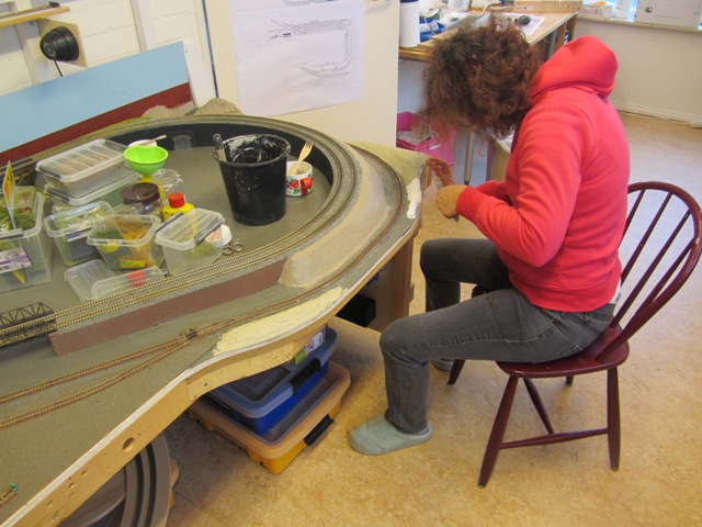

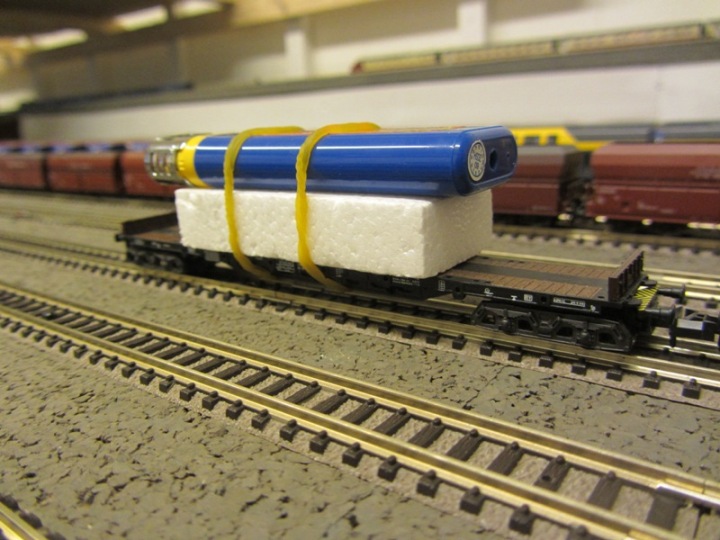

@ Bob, ja inderdaad vanochtend flink gepoetst maar de treinen rijden er weer soepel overheen
En inderdaad niet gedacht dat ik dit aspect van het modelspoor gebeuren zo leuk zou gaan vinden.
Inmiddels de buitenkant van de helling gereed en met tegellijm afgedekt, aan de binnenkant maak ik rechtopstaand golfkarton.
Hier lagen de rails nog los dus toch maar even weggehaald ;) scheelt weer poetsen.
2016-01-31 (2).JPG (97.3 KiB) 5657 keer bekeken
V
an de week druk dus dan kan alles mooi drogen en dan opschuren, bijschilderen en eens kijken hoe dit te begroeien ....

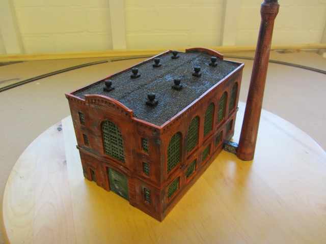

Na korte vakantie die we door griep van mijn persoontje eerder moesten beëindigen inmiddels weer op de been en wat is er beter geschikt voor uitzieken als relaxed klussen aan de baan ;)
Dus gisteren en vooral vandaag lekker bezig geweest.
Als eerste lijdend voorwerp voor mijn ontwikkelen van mijn verouderings skills een elektriciteitscentrale die ik jaren geleden al eens in elkaar heb gezet flink te grazen genomen.
De muren met diverse verfkleurtjes besmeurd en het dak getectyleerd en met "ballast" bestrooid, de nieuwigheid is er nu wel van af.

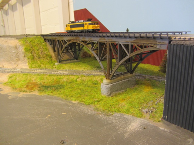

Daarna begonnen met het eerste stuk scenery op mijn baan (sowieso nog nooit gedaan dus...). Omdat ik de brug er weer in wil hebben (ivm rondrijden) moet het stuk onder de brug nu vergroend worden want daarna kan ik er beroerd bij. Na het bestuderen van diverse draadjes op dit forum, vele You Tube filmpjes en goed kijken bij anderen (Bob bedankt!) de omgeving van de brug van gras en wat andere pollen voorzien en ook de brug met een of ander roestgoedje wat ik nog in de kast heb staan bespoten. Het voorlopige resultaat:
2016-02-06 (3).JPG (103.52 KiB) 5657 keer bekeken
Nu kan de brug er in ieder geval vast op, later nog wel wat meer detail aanbrengen
Ik heb een pot verf gekocht genaamd met de fraaie kleuraanduiding "klei" wat in mijn ogen een mooie zanderige ondergrond kleur geeft voor het groen (bij de onderste fotoos aan linkerkant zichtbaar).

wel als dit je eerste probeersels zijn dan ..... :o
Marcvane86
Berichten: 709
Locatie: Noordelijk brabant
Re: Arnhegen 3.0 (nu 11 m2) Herverherbouwing
Bericht door Marcvane86 »
Prachtig stukje scenery zeker voor een eerste keer.

:D kijk, dat is een mooie oude centrale geworden, zeker het dak is goed gelukt.

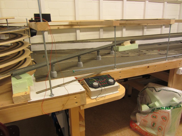

De volgende scenery klus is de brug aan de andere kant van de baan, daar moet ik de brugpilaren op maat maken om de juiste hoogte te krijgen dus de KATO pijlers maar met een soort van betonconstructie verhoogd. Hierna de brughoofden van styrodur/piepschuim maken en dan alles weer lekker onder kliederen.
2016-02-20 (5).JPG (102.65 KiB) 5525 keer bekeken

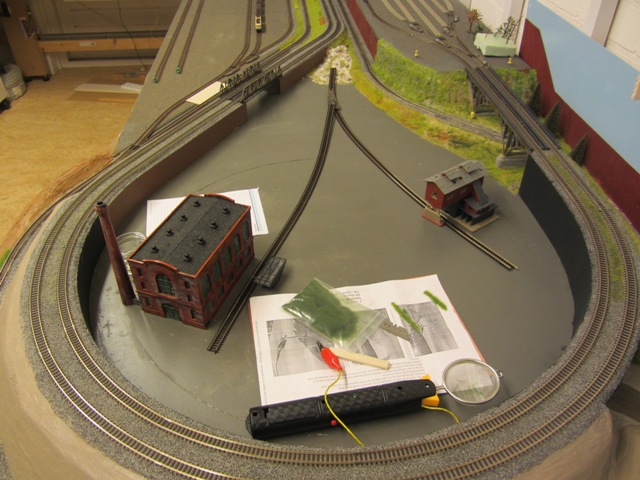

Kleine update
In verband met bezoek van Bob afgelopen week ook de treinen weer op de baan gezet want het moest natuurlijk wel rijden.
Tijdens een gezellige middag met Bob weer veel ideeën en tips over hoe verder met het landschap.
Ik zit te denken om aan de binnenkant van de "helix" wat oude industrie gebouwen met een oud roestig niet meer in gebruik zijnd industriespoor te maken.
Ik ga hier niet te veel spul inzetten want op dit stuk komt de bovenbaan er ook nog boven, dus dit wordt sowieso iets minder zichtbaar.
Lekker oefenterrein dus.

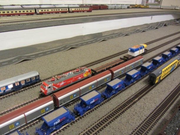

Inmiddels ook de nieuwste aanwinst op de baan: de nieuwe Eurostar van Kato, rijdt mooi maar is een crime om uit elkaar te halen
2016-02-28 (10).JPG (78.28 KiB) 5525 keer bekeken

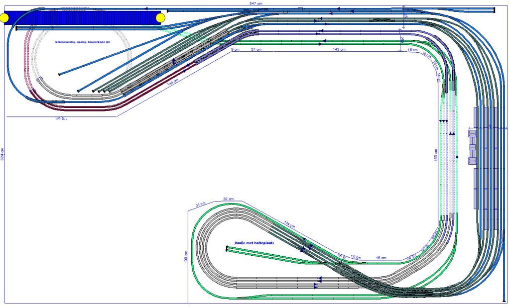

Verder ben ik vooral bezig geweest met het ontwerp van de bovenbaan want ik wil van de zomer de houten constructie hiervoor gaan bouwen. In de fotoos hieronder links het Windigipet schermbeeld van de bestaande onderbaan en rechts die van het “laatste”ontwerp voor de bovenbaan. De bovenbaan wordt primair een groot station met twee lange rondrij trajecten en een nog later in te vullen industrieterrein en zijspoor.
Bovenbaan16.5 klein.jpg (114.36 KiB) 6704 keer bekeken

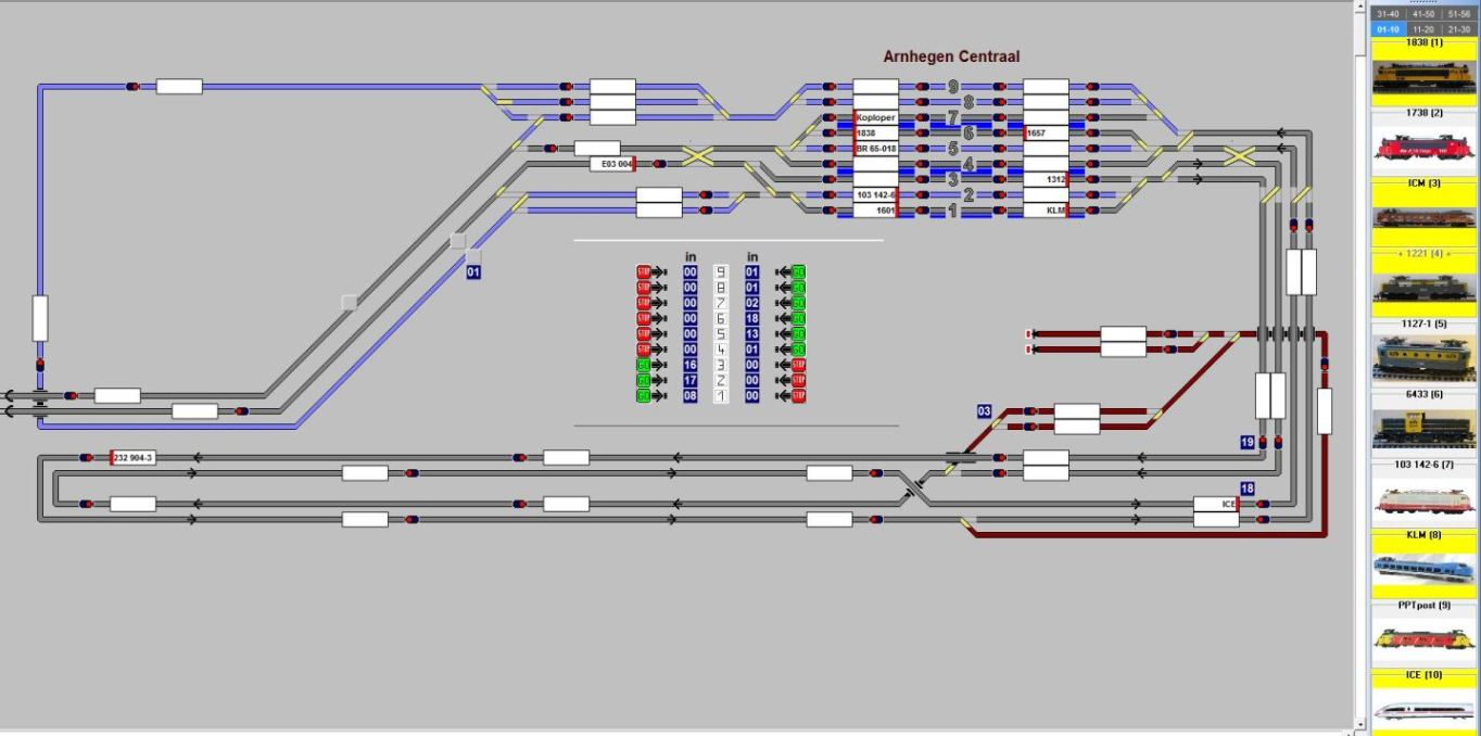

Momenteel ben ik met dit ontwerp aan het simulatierijden om te kijken of het ontwerp werkt in termen van doorrrijden, wisselstraten etc, een mooie optie van het besturingsprogramma.
In Wintrack ziet het ontwerp van de bovenbaan er als volgt uit. De aansluiting met de onderbaan zit bij de helix linksboven. Het is wel de bedoeling dat de sporen wat minder recht komen te liggen dan in de tekening. Verder wordt alles Peco 55 (onderbaan is Piccolo).
Als jullie nog suggesties hebben dan hoor ik dat graag

top Ronald. misschien ee idee , de lus rechtsonder die terugkeert op je kruis. kan je die niet etgens anders op aansluiten, geeft meer verrassing dan.

@Maurits
Bedankt voor het meedenken maar kun je iets specifieker zijn, ik begrijp je niet helemaal.
Zoals het nu is gaan de vier sporen die rechtsonder uit het station komen in twee lussen rond.
Groet

Het banen plan begrijp ik niet helemaal maar dat zal aan mij liggen omdat ik het misscien iets groter moet hebben en het dan nog eens bekijken moet maar als ik het goed zie gaan 2 sporen vanuit het station via een boog weer terug naar het station (Blauw enkel spoor). Is dat een spoor wat je niet meer zie?
De kruising aan de onderkant is goed gevonden treinen komen dan weer rechts het station binnen.

Bob e.a.,
Ik denk dat het baanplan voor mijn bovenbaan enige verduidelijking behoeft (al die lijntjes op zo’n klein plaatje maakt het onduidelijk). Ik zal het proberen aan de hand van wat cijfers in het plan en een rondgang.
Ik rijd (bijna) alles dubbelspoor en overal rechts verkeer. De treinen komen de helix uit op het rechtse spoor bij (1) en gaan dan via (2) naar het grote station (3), het station kan via twee sporen bij (4) worden verlaten, deze sporen rijden poosje parallel (5), (6) waarna ze uiteengaan in (7) en (8); vanaf (7) gaat het via (9) en komt uit bij (10) en (8) via (9) komt uit bij (11), zo krijg je twee parallele rondrijopties.
Hierna weer twee sporen parallel via (12), (13) naar (14) het grote station weer in, daarna ofwel via (15), (2), (1) terug de helix in naar de onderbaan en voor het goederenverkeer een optie naar een apart opstelemplacement (16) en de haven en vervolgens met een 1-sporige rondrijoptie (17) weer terug naar het station (3).
Verder ligt er in het onderste deel van de baan nog een rondrijoptie (de lichtgroene sporen) met een halte voor een zijspoor maar dat is nog erg voorlopig.
In combinatie met mijn onderbaan maakt dit sporenplan een groot hondebot met in de bovenbaan dus twee parallele opties aan de onderkant van het station en nog een aparte optie voor het goederenverkeer aan de bovenzijde, dit beide gedaan om meer verkeer in/door het station te krijgen. De eerste simulatie runs in WinDigiPet wijzen ook uit dat dit aardig lukt.
Ik hoop dat dit helpt en altijd open voor suggesties

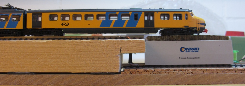

De afgelopen weken niet veel tijd dus wat kleine klusjes opgepakt.
Ik weet niet hoe jullie het doen maar de aangedreven wielstellen te reinigen van mijn PIKO hondekoppen ging niet erg makkelijk,
daar beide delen van het treinstel aan elkaar moeten zitten om de wielen draaiend te krijgen, dus iets bedacht en in elkaar geflansd waar dat nu wel goed mee gaat.

Ook na lange tijd de camera aansteker weer uit de kast gehaald en getest (hij doet het nog) en een treintje samengesteld om binnenkort een filmpje te schieten.
Inmiddels wat proefgedraaid met verschillende samenstelling en positie van de camera en voorlopig geeft de de getoonde opstelling - met een extra lege wagen ervoor
en iets hoger gemonteerde camera - geeft een aardig beeld van situatie onderweg. Dus hiermee binnenkort maar eens een rondje filmen.

Ronald,
Mooie filmpjes gemaakt en heel wat mooi Nederlands rollend materieel.
Vertel mij wat meer over die camera aansteker, gekocht of zelf gemaakt?
Ik zou dat ook namelijk willen hebben
