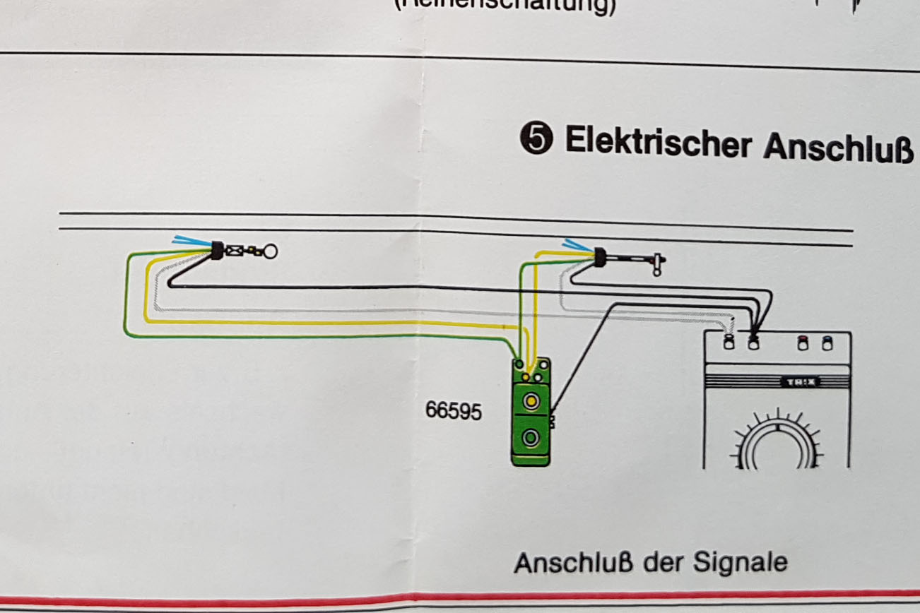

Mark, bedankt voor je snelle reactie, ik voeg een foto toe , hoop dat ie duidelijk genoeg is? Schakelt het signaal op wisselstroom of gelijkstroom?

Volgens de tekening is het wisselstroom

Dag Mark, ben ik inmiddels ook achter, dom, werkt nu prima, bedankt Groet, Bert
