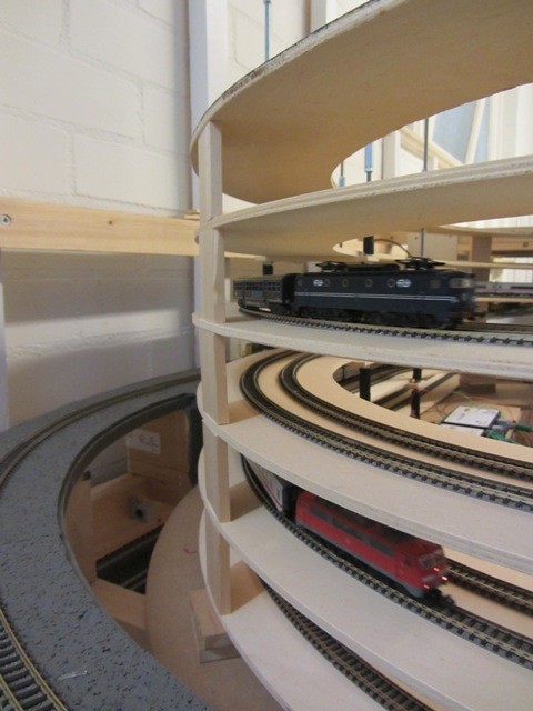

Het is weer even geleden en de afgelopen weinig zichtbaars en concreets aan de baan gedaan behalve rijden en bezig zijn met het besturingsprogramma (WinDigiPet) en het verfijnen van het ontwerp van de bovenbaan (daarover later meer). Maar ik ben nu toch gestart met de voorbereidingen voor de bouw van de bovenbaan.
Allereerst ben ik begonnen aan het pimpen van de helix, dwz het extra ondersteunen van de bochten om doorhangen te voorkomen en het aanbrengen van een extra omloop om zo het hoogteverschil tussen de onder- en bovenbaan nog 6 cm te vergroten.
Om het doorhangen te voorkomen het ik in elke bocht aan zowel de binnen- als buitenzijde een extra ondersteuning aangebracht en die “constructie”ook gebruikt voor de nieuwe omloop, dat scheelde veel werk omdat ik nu de draadeinden niet hoefde te verlengen. Alles in elkaar gelijmd en de helix is nu een stuk solider.

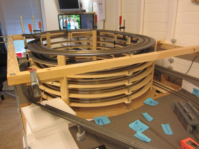

Verder begonnen met het maken van een houten frame om de helix heen waar ook plaat en de rails van de bovenbaan op gaan rusten. Ik wil sowieso van hele helix ook de zijkanten dicht gaan maken op wat kijkgaten na.

Slim om de helix zo extra te ondersteunen. Goed idee....................

Ronald schreef:Ik wil sowieso van hele helix ook de zijkanten dicht gaan maken op wat kijkgaten na
Ronald,
Kan je dan van binnenuit overal bij ? Zie het bij mij zelf dat de treinen op de vervelendste plekken gaan staan. :?
Ronald1
Berichten: 453
Lid geworden op: 16 jul 2009 15:18
Re: Arnhegen 3.0 Pimpen van de helix en start bouw bovenbaan
Bericht door Ronald1 »
Ben,
Ja dat ken ik, je moet zorgen dat je overal bij kunt.
Goed punt, maar ik kan onder de baan simpel in het midden van de helix komen en daar nu gewoon staan.
Ik ben van plan om dit deel van de bovenbaan scharnierend te maken zodat dat zo blijft.
