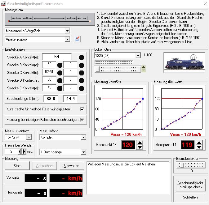

bedankt voor de tip over de CV instellingen meteen CV 33,34 aangepast en dat werkt mooi de lichten werken nu synchroom.
Maar waarom CV 9 =2 en doe je dat bij alle locs/decoders? (btw ik heb er een Kuehn N45-018 inzitten)
Met iedereen eens mooie loc en mooi rijgedrag maar ik ben nog niet helemaal tevreden over het snelheidsprofiel zoals ik dat nu heb geijkt
Niet onoverkomelijk maar normaliter heb ik een mooiere/vloeiender curve.
(loc was warm gereden toen ik hem ijkte en methode is beproefd dus daar kan het niet aan liggen)
Mijn aangepaste CV instellingen zijn 2=3, 3=1, 4=1, 5=128, 6=48, 9=2, 29=2, 33=5 en 34=10
De snelheidscurce zoals geijkt in Windigipet
Iemand tips hoe dat beter te krijgen, betere ervaringen?
Filmpjes van de baan
Re: Piko NS1225 blauw
Ik vond de hogere frequentie een mooier arakter geven aan de loc.
Maar de curve kan komen doordat de lastregeling op dat gebied teveel in moet grijpen. Een makkelijke manie ris het vanderen van CV6, dan hebben die stappen een ander verloop.
Anders kan je eens proberen de lastregeling te verlichten door CV53 op 12 en CV54 op 1 te zetten.
