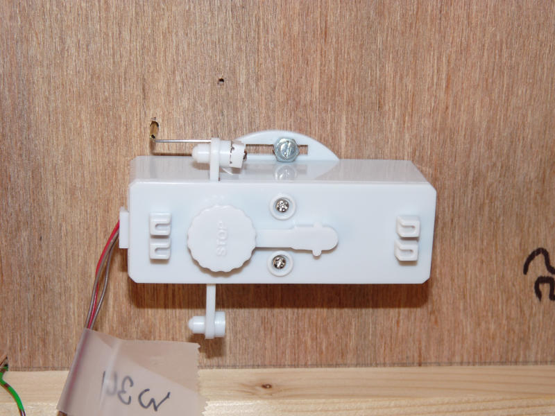

Ik heb alle PL10's onder code 80 wissels rechtstreeks gemonteerd en gewoon een gat in de plaat gemaakt ter grootte van de wisselaandrijving. Dit is bij mij nl. allemaal onzichtbaar.
Voor code 55 wissels gebruik ik PL10E's met het montageplaatje van Peco, dan heb je maar een 5mm gat in de plaat nodig, bijna onzichtbaar. Werkt perfect tot nu toe.

Ik gebruik Peco Code 80 wissels op mijn baan. Ik heb de Peco-aandrijvingen gebruikt, maar er weer uitgegooid: wat een herrie maken die dingen, zeg.
Ik gebruik nu de Wisselaandrijving van N-Detail, aangedreven door een wisselaamndrijving van Conrad. Kosten: € 5,-- voor N-Detail + € 5,--voor Conrad. Hoe de Conrad wordt aangestuurd, is eigenlijk niet belangrijk: het kan analoog of digitaal.
Ik zelf gebruik een digitale aandrijving, de Lenz LS150, met externe voeding. Werkt geweldig: ik behoef zelf de veertjes niet uit de wissels te halen en dus geen "gestuiter" van de wisseltongen.
Onder de streep de kosten: ongeveer € 23,-- (Peco wissel, N-Detail en Conrad)

Ik gebruik de Weichenmechanik van N-Detail (zie link hieronder). Gewoon via internet te bestellen en zij worden netjes thuis gestuurd.
http://www.ndetail.de/modellbahn/de/wei ... 4b58671c9c
Het voordeel is, dat je boven op de baan een zeer natuurgetrouw beeld hebt en dat onder de baan de plaats van de Conrad aandrijving (binnen bepaalde grenzen) niet echt kritisch is.
De pen, die door de baan steekt, moet je ombuigen. De richting is met deze mechaniek niet meer bepalend.
Bij mij loopt deze op een plaats vlak langs een spantje. Door hem nu haaks op de spant te buigen, kun je de Conrad aandrijving altijd kwijt.
Ik heb inmiddels maar dan 20 wissels zo uitgevoerd en en het werkt perfect.
