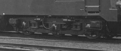

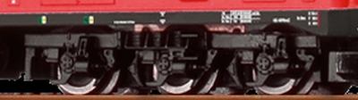

Hieronder de verschillen tussen donorlok en 2600, zelf zou ik graag die van de donorlok vervangen voor beter gelijkende, maar die zijn er helaas nog niet in 3D, althans ik heb ze nog niet gevonden.
NS 2600
NS 2600
donorlok
donorlok

@WilcoV,
Als ik je foto zo bekijk, komen de draaistellen van een 1200 nog het dichts in de buurt van die van een 2600.
Er zijn verschillen, maar er zijn meer overeenkomsten.
Ik weet niet of ze qua maatvoering passen, maar mocht dat zo zijn, dan zou je de scheenplaten van een piko 1200 kunnen gebruiken.
Groetjes: Robby

mini rijder schreef:@WilcoV,
Groetjes: Robby
Komt dichtbij maar, dat is voor mij eenzelfde verschil, maar nogmaals het is wat je zelf van belang vindt. De 1200 heeft een heel andere opbouw. Voor mij in ieder geval niet gelijkend genoeg.
Maar de 1200 draaistellen geven wel, vooropgesteld dat de maten bruikbaar zijn, de mogelijkheid tot aanpassen. Zelf heb ik al zitten kijken naar draaistellen van een oude minitrix 1200 en deze dan bewerken.

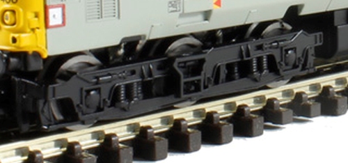

Weet iemand de maten van een Graham Farish Claas 37 0 tot 4? Die draaistellen lijken nl wel heel erg op die van de 2600. Zouden als de maten bruikbaar zijn heel goed als donorloc kunnen dienen. De laatste versies van Graham Farish zijn zelfs DCC voorbereid.

De draaistellen van deze locs hebben dezelfde basis opbouw als die van de 2600, alleen zal er iets aan de verenpakketten gesleuteld moeten worden en moeten er zandstrooikasten op. Ze zijn zeker geen 100% hetzelfde maar komen van alle zesassige modellocs die ik heb bekeken het dichtste bij de draaistellen van de 2600. Weet alleen niets van de maten van de draaistellen, asafstanden en maten van de modellen om te kunnen bepalen of alleen de draaistellen of zelfs de hele loc als donor zou kunnen fungeren. Ook weet ik niets van het chassis om in te schatten of deze eventueel aangepast kan worden als de maten niet geheel overeenkomen. Als de lengte goed is, heb ik goede hoop vanwege het verschil tussen cabineopbouw van beide locs.
Zie hieronder het vergelijk van de draaistellen van de 2600 loc en de bedoelde Graham Farish locs.
NS 2600
NS 2600
Graham Farish
Graham Farish

Ik heb ondertussen wel een adres gevonden waar ik de scheenplaten/draaistelzijkanten van de Graham Farish als 1 geheel zonder de motordraaistellen los kan bestellen. Dus als de maten te gebruiken zijn voor een andere donorloc, dan kunnen ze in ieder geval overgezet worden.

Heb een plaatje gevonden met een meetlint er bij en alles is volgens mij afhankelijk van de aanpasbaarheid van de GF Class 37.
Volgens mij is de GF Class 37 ruim 12 cm lang en de kap van de 2600 is 11,6 cm
Ik denk dat het vooral de vraag is of de scheenplaten bruikbaar zijn op een andere donorloc.
